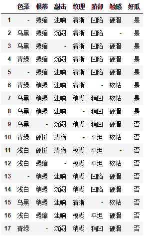

原始数据为:
西瓜数据集

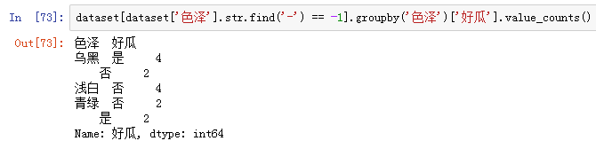

我们开始计算第一个分叉点是用哪个特征?我们对ID3算法进行修正。包含缺失值属性样本的信息增益 = p * (不包含缺失值属性样本的信息增益)。由于前面对计算过程以及比较熟悉,所以我们只在第一次分叉中计算色泽这个属性的信息增益。
Gain(all_data) = p * (Gain(not_missing_data))
Gain(not_missing_data) = H1 - H2
H1 = -( (6 / 14) * np.log2(6 / 14) + (8 / 14) * np.log2(8 / 14) ) = 0.985228
H2 = - ( (6 / 14) * ( (4 / 6) * np.log2(4 / 6) + (2 / 6) * np.log2(2 / 6) ) ) - \
( (4 / 14) * ( (2 / 4) * np.log2(2 / 4) + (2 / 4) * np.log2(2 / 4) ) ) - 0 = 0.6792696
Gain(not_missing_data) = H1 - H2 = 0.985228 - 0.6792696 = 0.305958
p为非缺失值样本个数占所有样本的个数,即14 / 17
Gain(all_data) = p * (Gain(not_missing_data)) = (14 / 17) * (0.305958) = 0.251966。

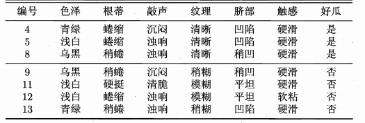

结合西瓜书的实例,假如以后剪枝为例。书上讲了剪枝前和剪之后验证集的准确率的变化,实际上没有必要。只要对根节点的样本进行计算即可。如下图所示:
此图为验证集数据

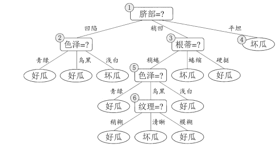

我们考察结点6。我们可以看出色泽为乌黑的样本为8、9、13。其中9和13为坏瓜,8为好瓜。如果不进行划分的话,就以多数样本的类别,即坏瓜为结果。有一个错分样本。
8 清晰 -> 坏瓜(真实为好瓜)
9 稍糊 -> 好瓜(真实为坏瓜)
13 稍糊 -> 好瓜(真实为坏瓜)。
三个样本全部划分错了!,所以剪枝是比较合适的。
