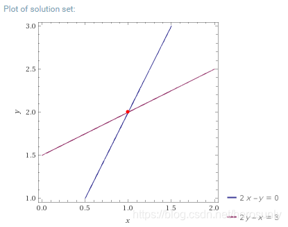

行图像
https://www.wolframalpha.com/input/?i=2x-y+%3D+0+and+-x%2B2y%3D图片描述
  行图像和解析几何的结果是一致的,即每个方程的图像为一条直线。绘制出两个方程组对应的直线,两条直线交点即为方程组的解 x=1, y=2。
  注:上图是使用wolframalpha绘制的结果,具体链接为(https://www.wolframalpha.com/input/?i=2x-y+%3D+0+and±x%2B2y%3D3)。
