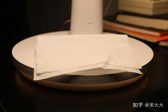

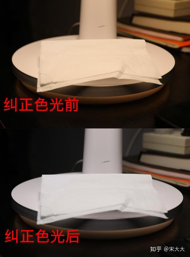

白平衡是相机的一个工具,也是我们在平时设置的一个参数,作用是保持白色的平衡,意思是不管在什么颜色环境光下,白色都可以显示出白色。比如下面这张照片是在黄色光的台灯下拍摄的,你会看到这张纸被染上黄色,如果我们正确设置白平衡的话,就可以在拍摄过程中把被染上黄色的纸变成纯白色,还原纸本身的颜色,这就是白色可以显示白色的意思。

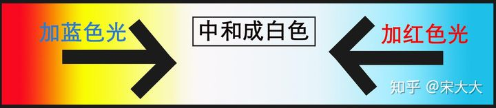

白平衡的工作机制是在拍摄过程中给照片添加颜色(红色光、蓝色光)来中和环境色光对照片的影响,起到纠正照片颜色的作用。其实就是将照片中的红色光或者蓝色光除去,变成白色光。类似于化学中和反应,红颜色A+蓝颜色B=白色C,除去红色光和蓝色光的办法是在红色光偏多的环境中增加蓝色光,在蓝色光偏多的环境中增加红色光,这样子就可以达到中和状态变成偏白色。环境中去增加红色光或者蓝色光是不实际的做法,唯一的办法就是在相机入手解决。

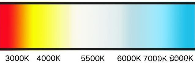

但是在平时拍摄的时候,没有办法直接告诉相机是蓝色光比较多还是红色光比较多,所以相机的白平衡给我们引入了一个新的概念——色温,通过色温来告诉相机,现在所处环境中光线中红色光和蓝色光的数量。
色温是衡量环境中光线颜色的指标
网上一大堆用物理方式讲解了色温,讲了一大堆最后还是不知道什么叫色温。我是这么理解的,环境中存在着很多不同颜色的光,而色温就是帮我们衡量环境中偏红(黄)色光和偏蓝色光数量多少的标准,色温的单位是K。
色温值越低,光线中的红色光比较多,(早晨傍晚温度比较低,天空是呈现红的是);色温值越高,环境中的蓝色光比较多(中午温度比较高,天空是蓝色的)。怎么记不重要,关键在拍摄中可以清晰的记得住,然后灵活运用。

平时拍摄的时候,设置了某一个白平衡的选择,或者设置了色温值后,相机就可以知道当前的环境色温,获取当前拍摄环境中的光线数量。5500K是色温的分水岭,设置<5500K的色温,相机就会给照片添加蓝色光,设置>5500K的色温,相机就会给照片补充红色光,让照片最终中和成白色。

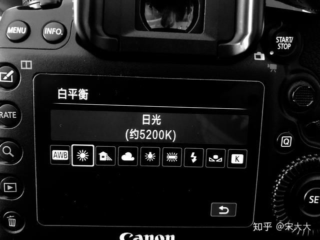

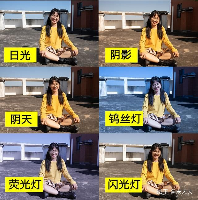

厂商为了方便,将相机内置的白平衡分为七种场景模式,分别有:自动、日光、阴影、阴天、钨丝灯、荧光灯、闪光灯。
太阳光下用不同白平衡拍摄的效果
目的是方便大家在不同场景下可以直接选择这些场景,表面上是七种场景的选项,实际对应的色温值不一样,相机7种白平衡对应的色温值如下:
- 自动白平衡模式的范围大体在是在3000K—8000K之间;
- 钨丝灯光线的色温是3000K左右;
- 荧光灯光线的色温是4200K左右;
- 日光的色温是5300K左右;
- 闪光灯光线的色温是5600左右;
- 阴天光线的色温是6000K左右;
- 阴影光线的色温是7500K左右。
这些选项对应的数字越高,其实就是告诉相机现在环境中,蓝色光线数量比较多,相机会补偿更多的红色光,反之数字越低,告诉相机现在环境中,红色光数量比较多,相机会补偿更多的蓝色光。

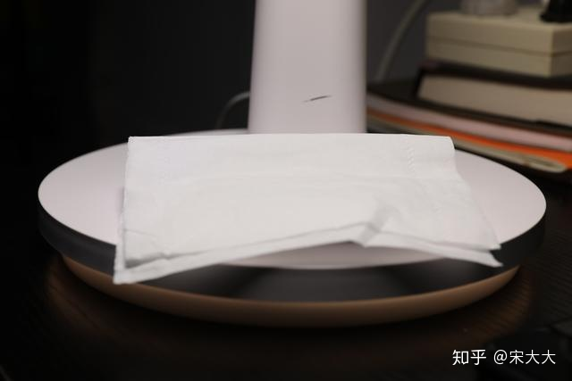

实例1:如何纠正色光
将白平衡设置成拍摄环境的色温值,照片就可以拍摄出正常的颜色。比如在台灯下,色温值大概4200K,设置白平衡4200K,拍摄出来就是纸巾原本的白色。
