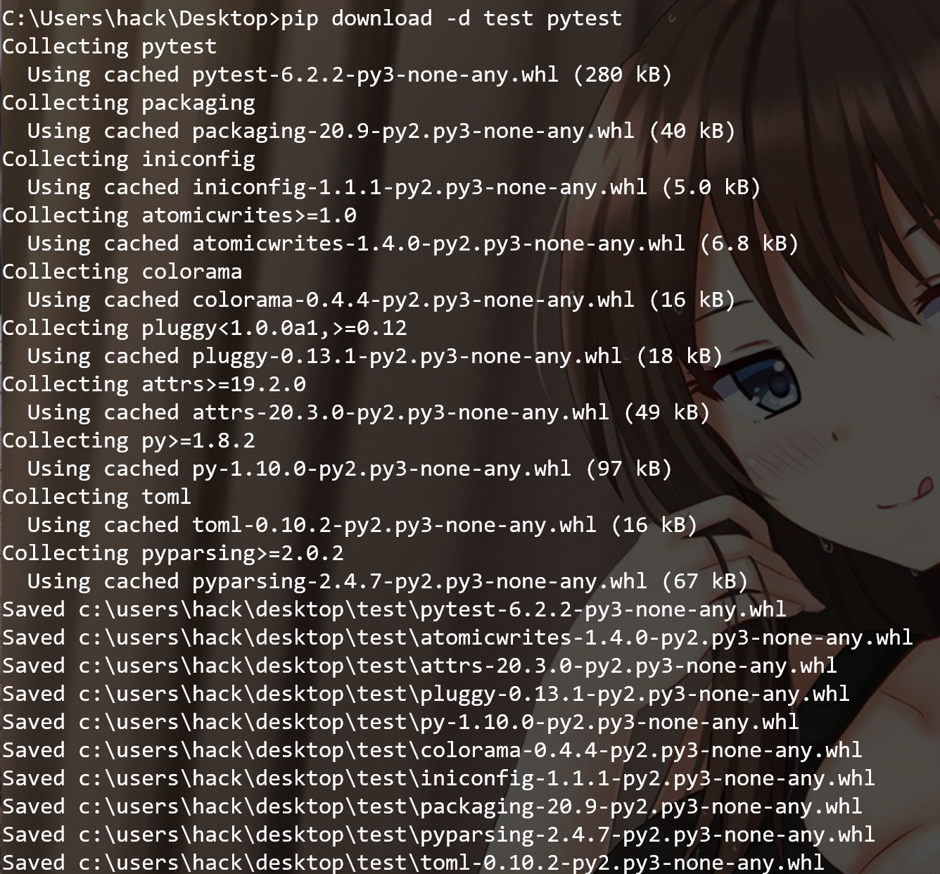

在很多时候,机器不能出网,但是又需要安装依赖包。这时,可以从网上下载依赖包然后手动进行安装,如下:
  1. 下载单个离线包
  2. pip download -d test 包名
  3. 批量下载离线包
  4. pip download -d test -r requirements.txt

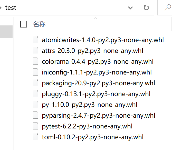

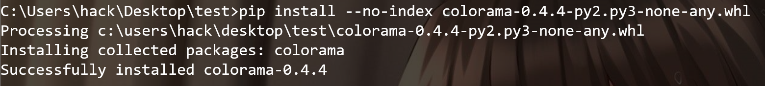

下载完之后,然后手动安装
  1. 安装单个离线包:
  2. pip install --no-index 包名
  3. 批量安装离线包
  4. pip install --no-index --find-links=/目录名/ -r requirements.txt
