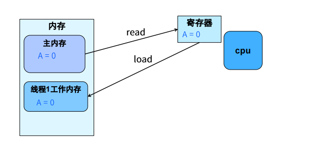

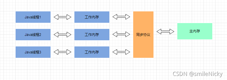

2、什么是Java内存模型?
解答这个问题,需要涉及到Java的内存模型,如下所示,Java内存模型及操作规范:
  1. 共享变量都是放在主内存中的
  2. 每个线程都有自己的工作内存,线程只可操作自己的工作内存
  3. 线程要操作共享变量,需要从主内存中读取到工作内存,改变值之后要从工作内存同步到主内存
  • Java内存模型的同步交换协议,规定了8种原子操作
原子操作:不可被中断的一个或一系列操作
  1. lock(锁定):将主内存中的变量锁定,为一个线程所独占
  2. unlock(解锁):将lock加的锁解除,其他的线程有机会访问此变量
  3. read(读取):作用于主内存变量,将主内存中的变量值读取到工作内存
  4. load(加载):作用于工作内存,将read读取到的值保存到工作内存中的变量副本
  5. use(使用):作用于工作内存变量,将值传递给线程的代码执行引擎
  6. assign(赋值):作用于工作内存变量,将执行引擎处理返回的值重新赋值给变量副本
  7. store(存储):作用于工作内存变量,将变量副本的值传送到主内存中
  8. write(写入):作用于主内存变量,将store传送过来的值写入到主内存的共享变量中
  • Java内存模型的同步交互协议,执行上述8种原子操作时必须满足如下规则
  1. 不允许read和load,store和write操作之一单独出现。即不允许加载或同步工作到一半。
  2. 不允许一个线程丢弃它最近的assign操作,即变量在工作内存中改变之后,必须将数据同步回主内存
  3. 不允许一个线程无原因地(无assign操作)将数据从工作内存同步到主内存中。
  4. 一个新的变量可能在主内存中诞生。
  5. 一个变量在同一个时刻只允许一条线程对其进行lock操作,但lock操作可以被同一条线程重复执行多次,多次lock之后必须要执行相同次数unlock操作,变量才会解锁
  6. 如果对一个对象进行lock操作,那么会清空工作内存变量中的值,在执行引擎使用这个变量前,需要重新执行load或assign操作初始变量的值
  7. 如果一个对象事先没有被lock,就不允许对其进行unlock操作,也不允许去unlock一个被其他线程锁住的变量。
  8. 对一个变量执行unlock操作之前,必须将此变量同步回主内存中(执行store、write)
  • Java内存模型的同步协议,操作规范
  1. 将一个变量从主内存复制到工作内存要顺序执行read、load操作;要将变量从工作内存同步回主内存要用store、write操作。只要求顺序执行,不一定是连续执行
