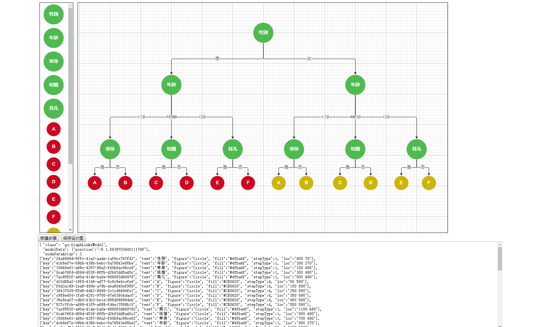

接下来我们把上面的场景进行转换一种树结构图,依次来体现出这个需求的全貌,如下;
  • 从上图我们看到,把产品一周提的需求汇总后就一张树形的决策流。每一种不同的因子都可以导致结果不同的走向。
  • 而如果这个产品整体的内容,从一点点交给你,和一整套交给你,你所做出来的研发设计是不同的。当然也有相同的,因为还有一部分很有远见的程序员,他们常年踩坑!而这份相同的高等的设计,就是踩坑踩出来的经验。
  • 那么,除了if else你还能在自己掌握的技术栈中想到什么解决方案吗?接下来,我们会写出两种实现方式,用作比对。
