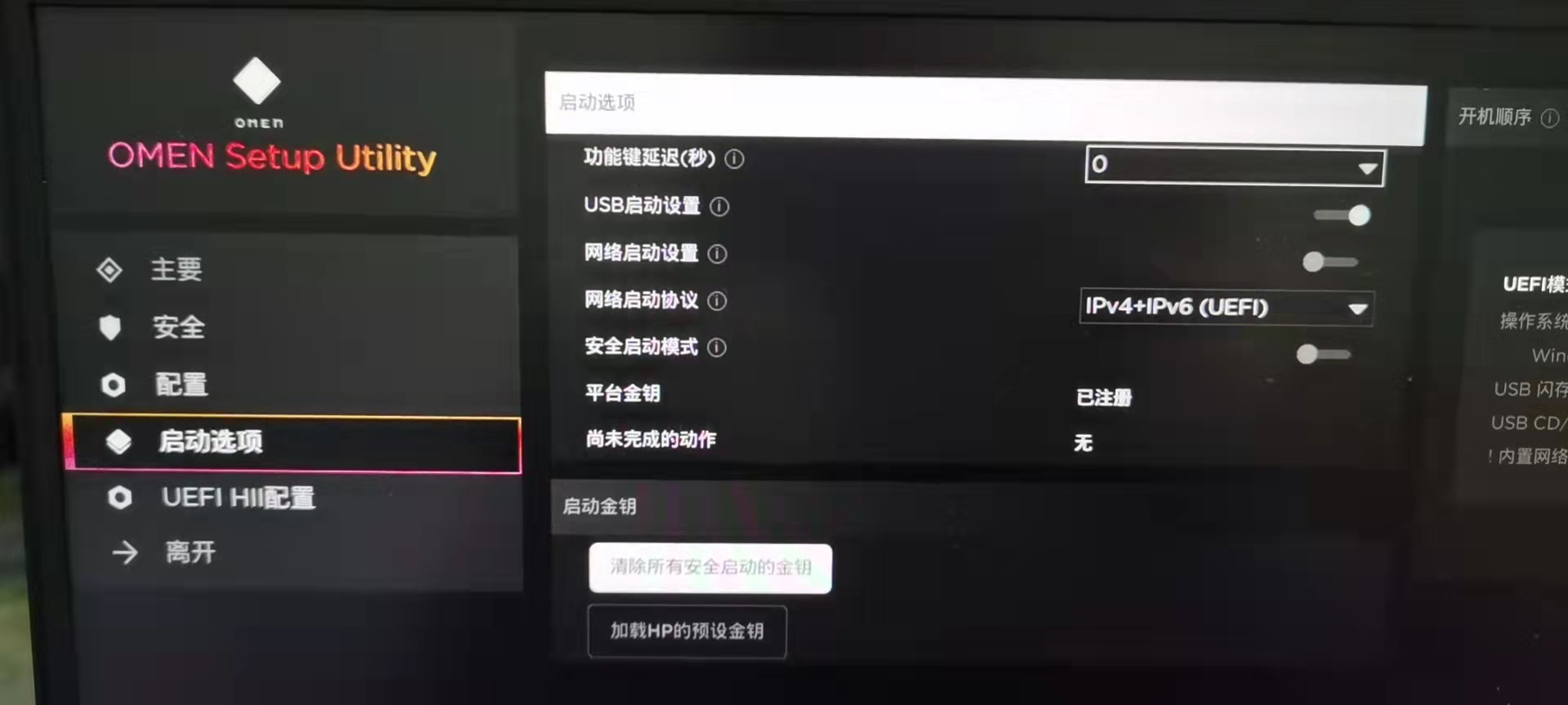

首先,安装Ununtu需要到BIOS中将Secure Boot关闭,对于暗夜精灵笔记本而言,这个开机时按F10进入页面,然后将Secure Boot的按钮(下图中的安全启动模式)切换到关闭即可。

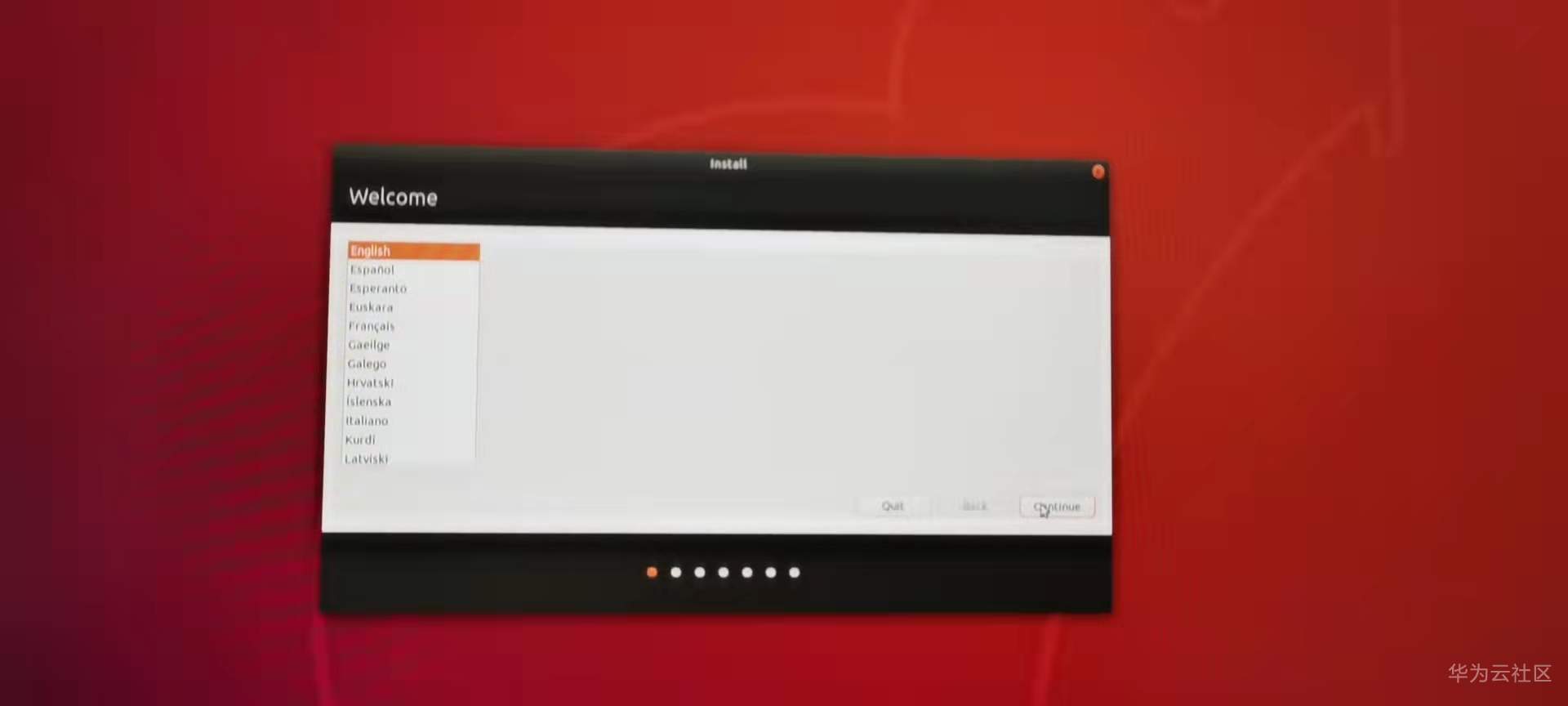

下面进入安装界面,这里面有几个关键点,张小白会逐一说明:
选择语言:
