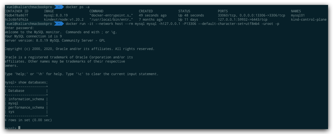

一 MySQL
# 拉取镜像
docker pull mysql:8.0.19
# 启动server
docker run --name mysql01 -p 13306:3306 -e MYSQL_ROOT_PASSWORD=mysqladmin -d mysql:8.0.19
# 启动客户端,输入密码:mysqladmin
docker run -it --network host --rm mysql mysql -h127.0.0.1 -P13306 --default-character-set=utf8mb4 -uroot -p

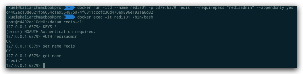

二 Redis
# 拉取redis
docker pull redis
# 启动redis
docker run -itd --name redis01 -p 6379:6379 --requirepass "redisadmin" redis
# 使用客户端链接redis
docker exec -it redis01 /bin/bash

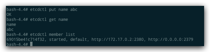

三 Etcd
# 拉去镜像
docker pull appcelerator/etcd:latest
# 启动
docker run --name etcd01 -d -p 2379:2379 -p 2380:2380 appcelerator/etcd --listen-client-urls http://0.0.0.0:2379 --advertise-client-urls http://0.0.0.0:2379
# 客户端链接
docker exec -it etcd01 /bin/bash

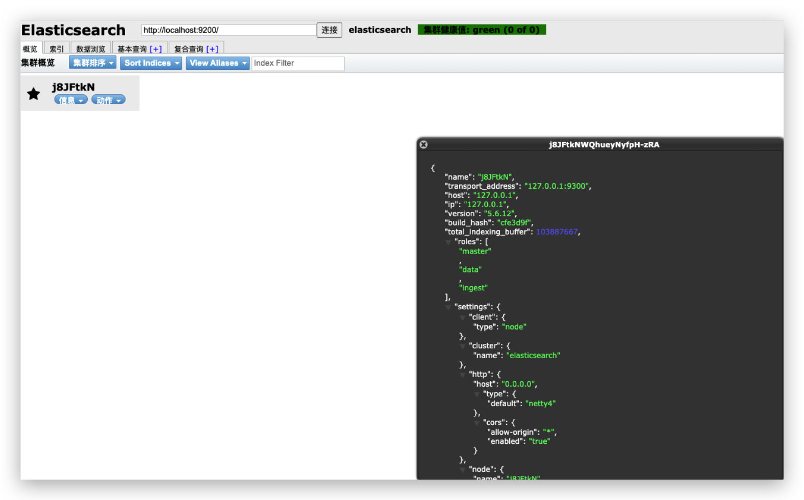

四 Elasticsearch
# 拉取镜像
docker pull elasticsearch:latest
# 启动
docker run --name es01 -d -p 9200:9200 -p 9300:9300 -e "discovery.type=single-node" -e  "ES_JAVA_OPTS=-Xms1g -Xmx1g" elasticsearch:latest
# 使用head客户端链接
docker pull mobz/elasticsearch-head:5
# 启动header 容器
docker run -d --name my-es_admin -p 9100:9100 mobz/elasticsearch-head:5

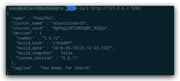

# curl测试访问

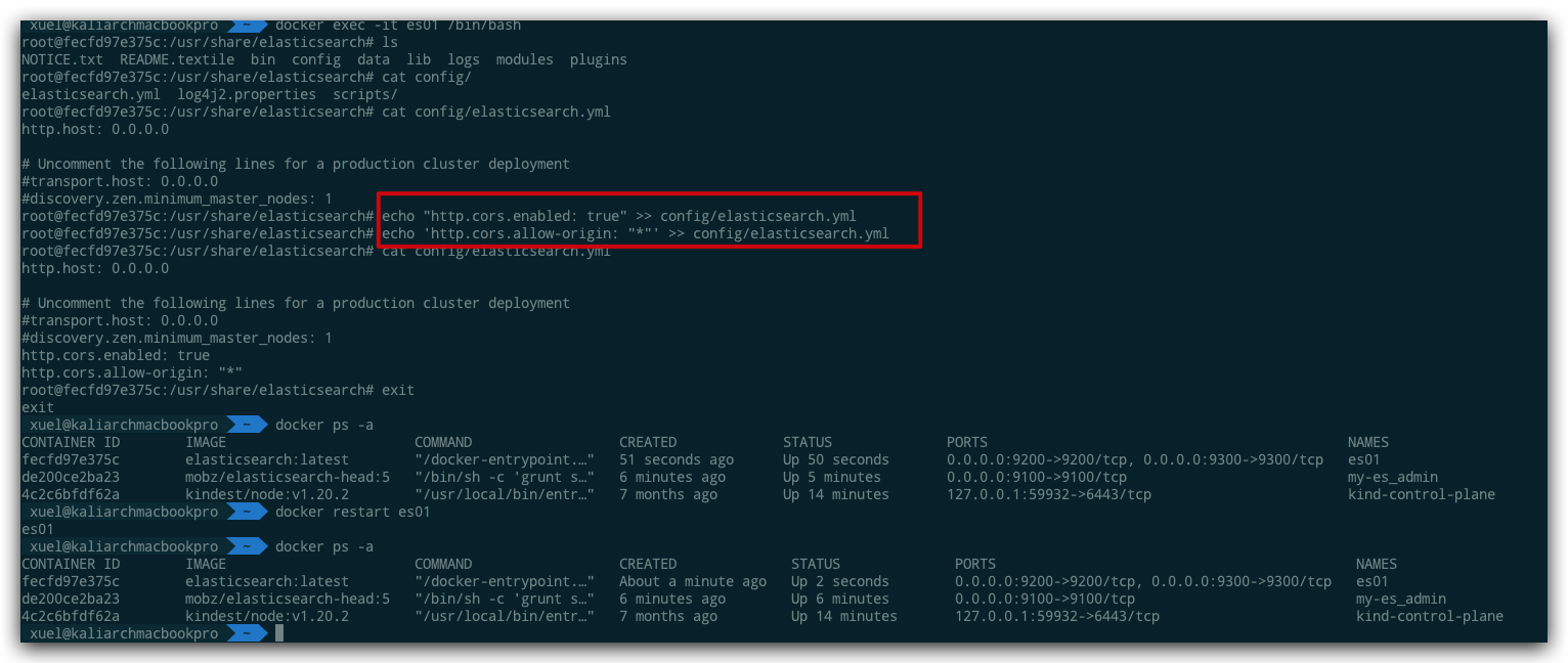

第一次打开浏览器header访问,连接的服务地址是localhost:9200,修改为docker所在的ip。此时出现连接失败,需要修改镜像的elasticsearch.yml文件,添加
http.cors.enabled: true
http.cors.allow-origin: "*"
# 重启es
docker restart es01
docker restart my-es-head

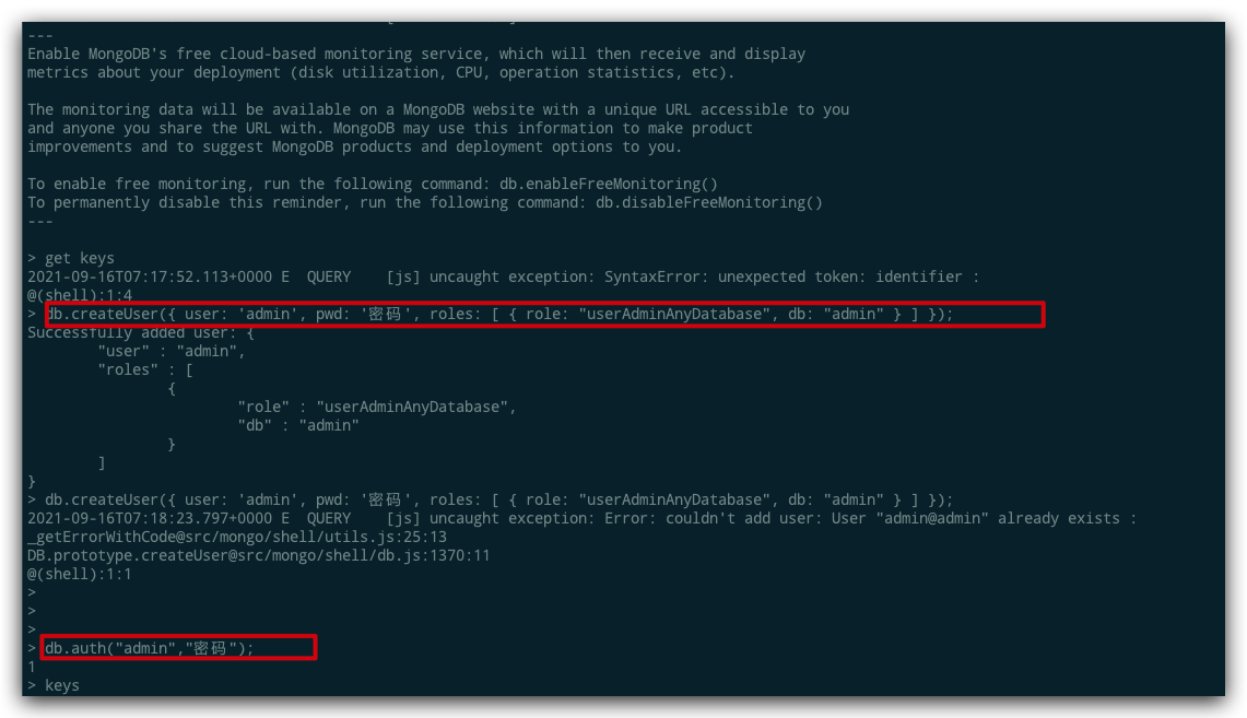

五 MongoDB
#拉取镜像
docker pull mongo:lastest
# 启动
docker run --name mongodb01  -p 27017:27017 -d mongo:latest
# 客户端链接以admin进入容器
 docker exec -it mongodb01 mongo admin

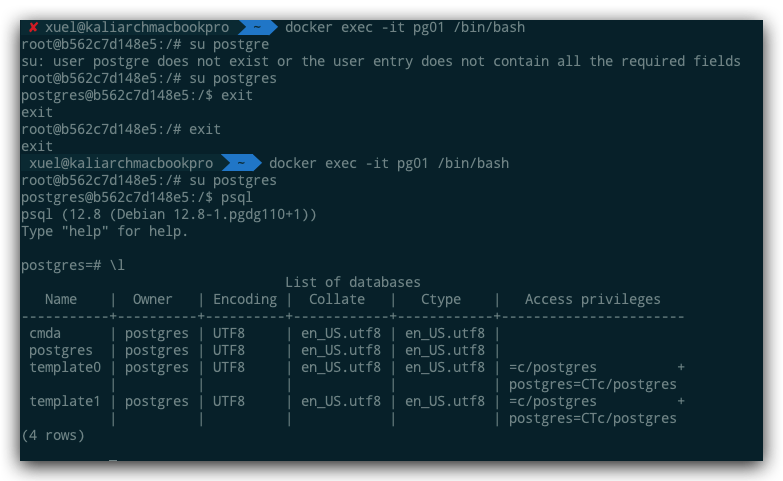

六 postgre
# 下载
docker pull postgres:12
# 启动
docker run --name pg01 -e POSTGRES_PASSWORD=pgadmin  -p 54320:5432 -d postgres:12
# 客户端链接
 docker exec -it pg01 /bin/bash
