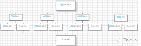

部署架构图
问题分析
因为 nGrinder 集成的是所有机房的 Agent,所以当对服务器集群进行压测时,nGrinder 的 Controller 会随机从集群中选取压力机,这样就有可能会出现压测其他机房的服务使用的是另一个服务群压力机,因为两个机房的带宽并不足以支撑压测,可能会导致压测结果失真。
为了解决以上的问题,引入 nGrinder 区域的概念,即压测 XX 服务集群,只会用本身机房的压力机,压测其他服务集群,只会使用本身的压力机,实现结果如下:

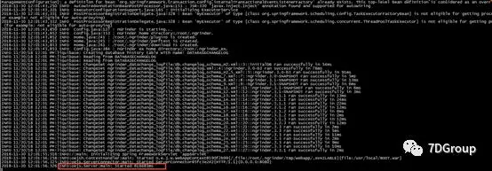

重命名 war 包并启动 control 服务
将 nGrinder 的 war 包上传到服务器(/usr/local),为了方便访问我们这里将 war 包重命名
启动 control 服务:
java -XX:MaxPermSize=200m-jar  ROOT.war
出现以下内容,即表示服务启动成功
2018-11-30 12:01:56.326:INFO:oejs.Server:main: Started @18683ms
ps:这里启动服务是为了解压,如果不启动则不会有下一步的 h2-1.3.168.jar 包生成。

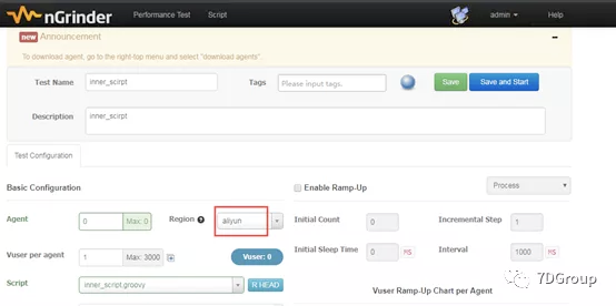

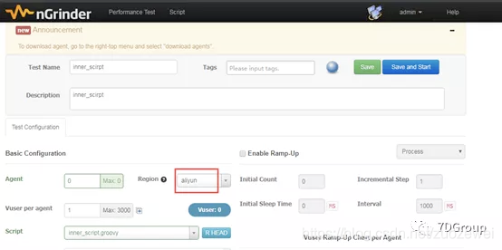

  1. 登录后新建场景即可看到区域选项
至此 region 区域配置完成

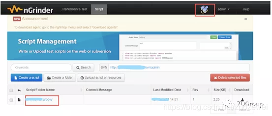

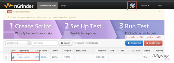

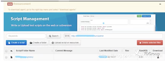

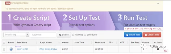

  1. 在内嵌模式下添加一个脚本和场景
  1. 切换至 Server 模式,查看场景和脚本是否存在
从上图可知,场景和脚本中的数据均未丢失,数据保持完整性。

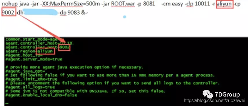

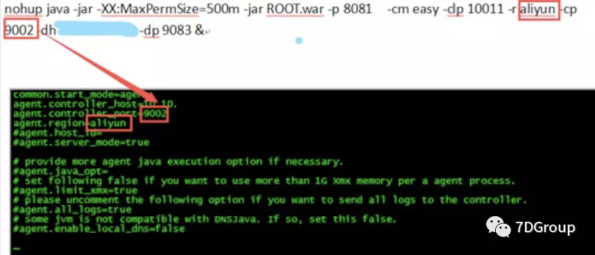

其他 Agent 配置:
# Agent 的默认存放位置为     /usr/local
sudo su                   //切换超级用户
source /etc/profile       //加载环境变量
/usr/local/ngrinder-agent //进入到该目录下
vim __agent.conf          //编辑Agent的配置文件
修改 agent.controller_port 与 agent.region 和第三步启动应用时设置的端口号、区域一致
修改后如下:
./run_agent_bg.sh -o                   //启动Agent并加载配置文件
使用 admin 用户登录,在代理管理下看到该 Agent 表示启动成功
至此 lugu 区域 Agent 配置完成。
阿里云配置与其他类似,保证端口号配置一致即可
