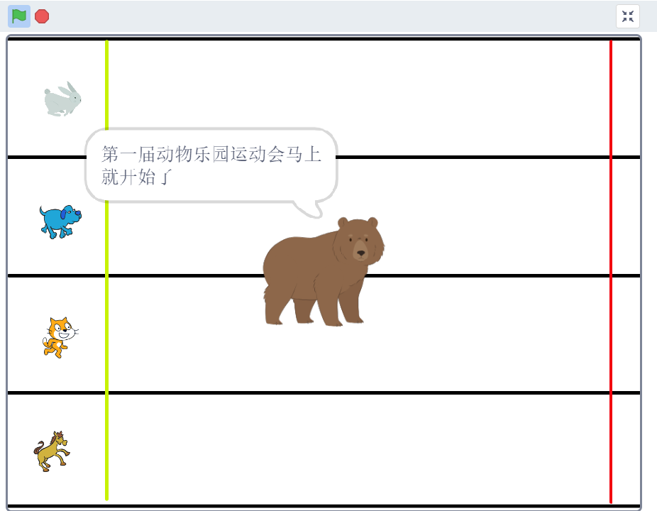

  • 萌宠乐园的熊老师正是决定在今年举行第一届运动会比赛,今天这一场将是一个跑步比赛,看谁能得到第一名;每个小伙伴们(小动物)都可以踊跃报名参加哦。
案例分析:
  • 程序启动或重新开始的时候,名次重新归零,裁判员熊老师宣布运动会开始
  • 小伙伴们在起始点准备就绪,熊老师哨声响了之后,小伙伴开始角逐跑步比赛名次
  • 为了实现模拟较为真实的跑步,每个小伙伴需要实现在跑步姿势的切换
  • 第一个到达终点的显示第一名,第二个到的第二名,以此类推,角逐出每个名次
  • 角色分析:熊老师、其他小动物(猫咪、兔子、狗狗、小马等等多种不同的动物)
  • 背景分析:通过绘制背景,画出跑到(有几个参赛选手就绘制几个跑到)、起始位置、终点位置

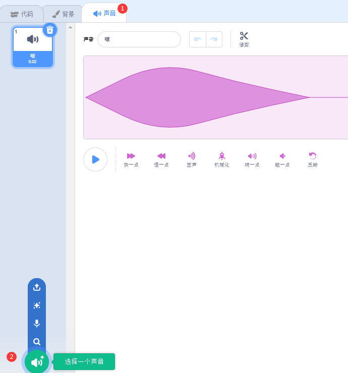

声音模块:
  • :播放指定的声效,熊老师哨声一响比赛开始

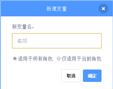

变量模块
  • :建立一个变量,输入变量名称,然后选择适用于所有角色还是适用于当前角色
  • 本题目当中有一个得分环节,所以我们需要建立一个得分变量(可以选择适用于所有角色,也可以选择只适用于当前角色,如果选择适用于当期角色,则计分环节需要在蝙蝠的程序里面进行实现)

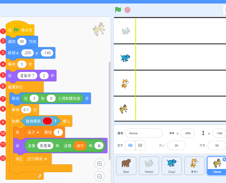

角色设置:

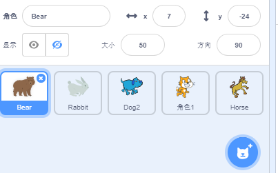

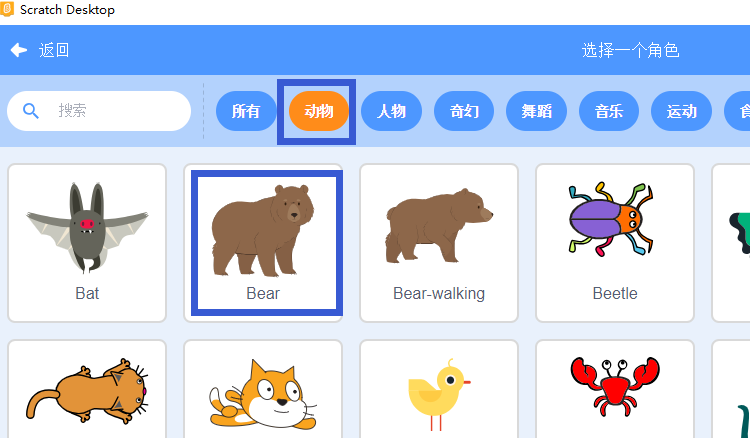

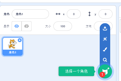

  • 打开Scratch软件,默认会有一个猫咪角色,我们保留,然后我们从角色库中添加其它的角色
  • 我们这个案例中有一个裁判员(熊老师、然后四个运动员(猫咪、兔子、狗狗、小马)):所以我们要分别将这些运动员添加进来。如下图所示。
  • 依次把其它角色添加进来,并调整好相应大小,添加好后如下图所示

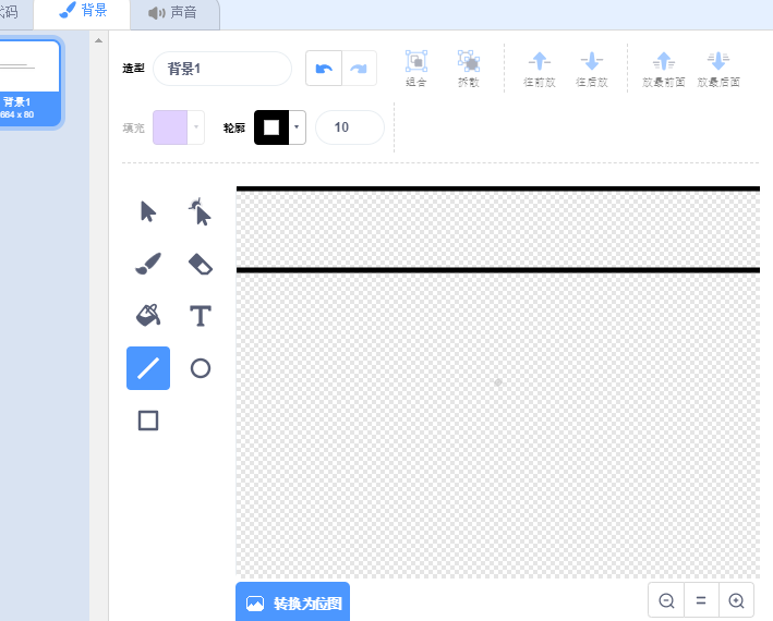

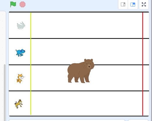

背景设置
  • 默认的是空白的舞台背景,我们可以自己在这个背景上或者新建一个背景绘制我们的跑到、起点和终点
  • 通过自带的绘制工具进行绘制,如下图所示
  • 最终绘制好的效果如下图所示

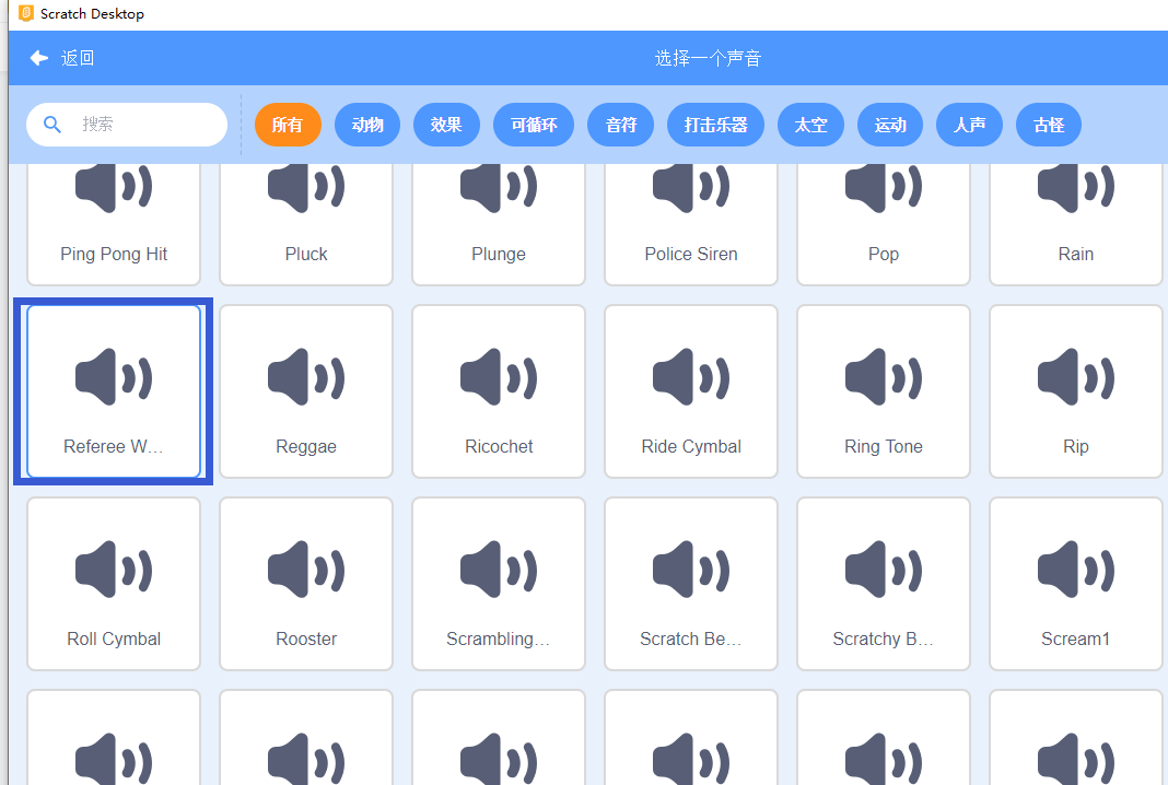

  • 背景添加好了之后我们还需要添加一个声音音效,来模拟实现裁判员吹口哨的声音。操作方法:点击背景的声音标签,点击左下角从声音库中选择一个音效,我这边选的音效是(Referee Whistle),如下图所示

  • 开始编写程序之前我们可以将案例中需要用到的变量先定义好,从之前的案例分析中,我们可以看到,我们本次案例需要定义一个名次的变量,而且这个变量应该是所有角色公用的。

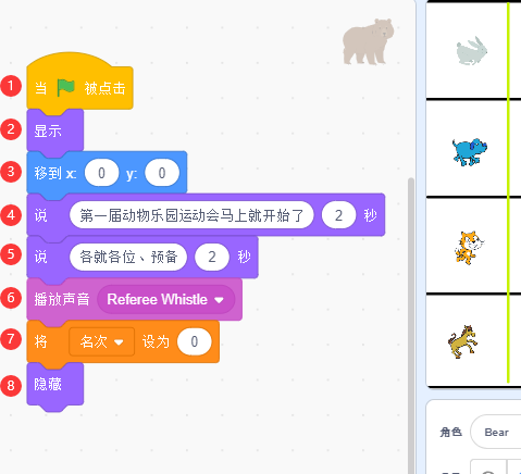

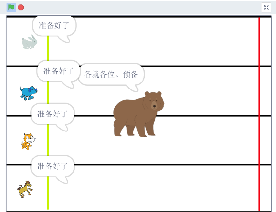

熊老师:
  1. 点击小绿旗程序启动,执行后续程序模块
  2. 将熊老师在舞台上显示出来,主要是配合后面的隐藏角色使用
  3.  将熊老师的初始位置设定在舞台的中心点上X-0,Y-0
  4. 宣布运动会跑步比赛马上要开始
  5. 让所有运动员准备就绪
  6. 播放口哨声音,模拟比赛开始的哨声
  7. 将名次变量进行初始化,归零将熊熊老师隐藏,运动员开始跑步比赛

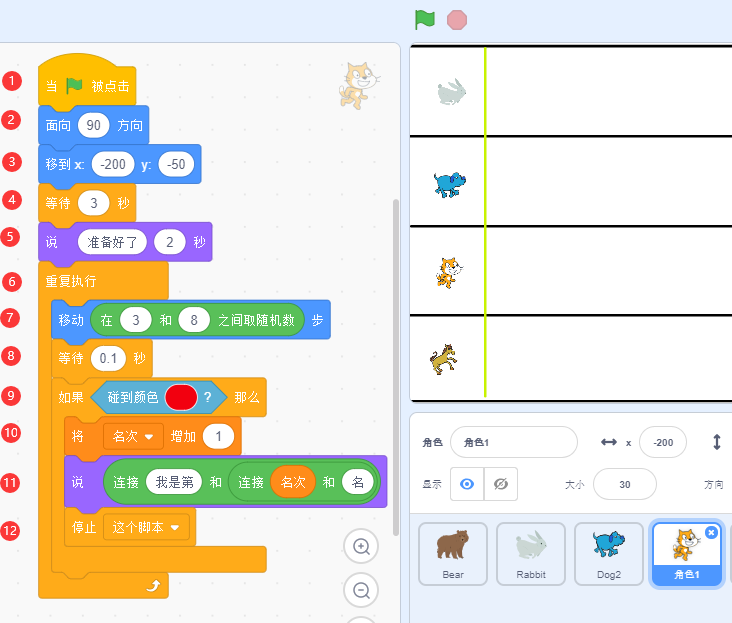

猫咪1:
  2. 设置猫咪的朝向 90度方向
  3. 将猫咪移到跑到的起始位置X-200,Y-50;注意其它三个运动员的起始位置,他们在各自跑到的起点应该一样,也就是我们看到的X坐标值应该都是一样-200,不一样的是他们的Y坐标值
  4. 等待我们裁判员熊老师宣布比赛开始
  5. 回应裁判员熊老师,我们准备好了
  6. 开始跑步,重复执行7-9的模块指令,可能有些小朋友会问,为什么不是执行7-12的模块呢,因为9号模块是条件判断模块,如果条件为真就会执行10-12模块,所以我们这边只要写重复执行7-9模块就可以了
  7. 每次向前移动3、4、5、6、7、8中的其中一个步数,我们这边是设置的3-8的随机数,这样使我们的比赛更有趣味,因为我们并不知道每个运动员具体每次会走多少步,所以我们就不会知道谁会是第一个到达,这样使我们的比赛更加精彩
  8. 时间戳,让我们在跑步的时候有一个短暂的间隔,更加真实
  9. 判断是否到达终点,通过侦测模块的颜色检测来判断,如果碰到了我们的终点线那么执行10-12号模块指令
  10. 将变量名次增加1
  11. 说出我是第几名,由于这个几是不确定的,是我们的变量,所以我们要说出这样完整的一句,就需要通过连接指令将我们的文字和变量再将文字连接起来,形成完整的一句,比如我是第一名
  12. 停止当前正在执行的这个脚本,并且不会影响到其它脚本的执行。

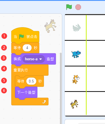

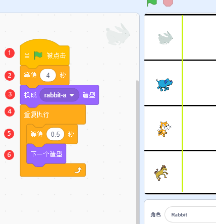

猫咪2:
  2. 时间间隔,等裁判员宣布开始之后,运动员开始比赛
  3. 换成初始造型第一个造型(注意所有的运动员都只保留两个运动姿势造型,其它造型都删除)
  4. 造型切换(重复执行5-6模块指令)
  5. 时间间隔,两个造型之间需要有个短暂的等待
  6. 切换到下一个造型

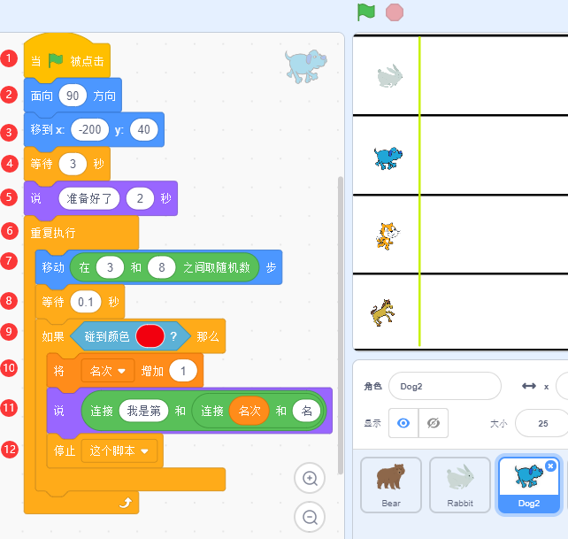

狗狗1:
  2. 设置狗狗的朝向 90度方向
  3. 将狗狗移到跑到的起始位置X-200,Y40
  4. 等待我们裁判员熊老师宣布比赛开始
  5. 回应裁判员熊老师,我们准备好了
  10. 将变量名次增加1

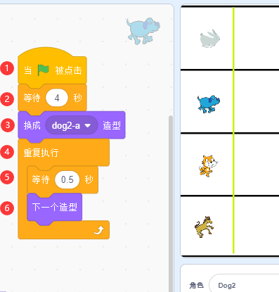

狗狗2:
  6. 切换到下一个造型

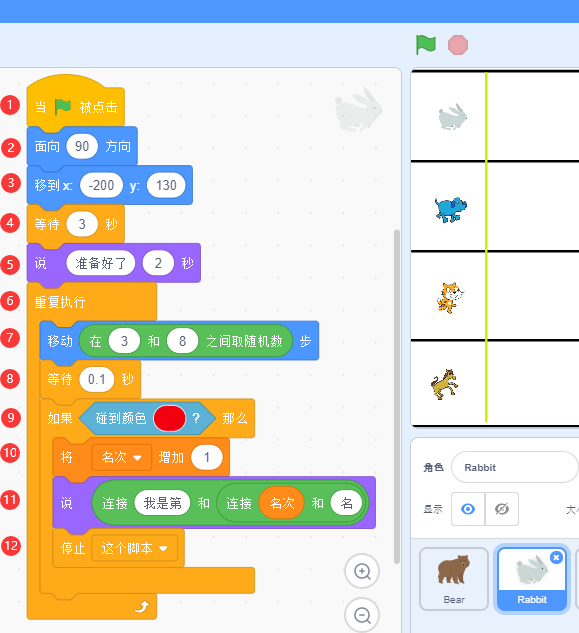

兔子1:
  2. 设置兔子的朝向 90度方向
  3. 将兔子移到跑到的起始位置X-200,Y130
  4. 等待我们裁判员熊老师宣布比赛开始
  5. 回应裁判员熊老师,我们准备好了
  10. 将变量名次增加1
