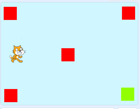

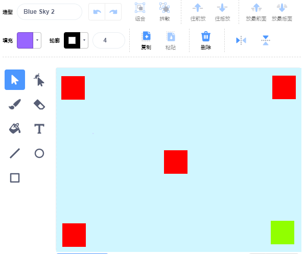

      (2)绘制如图红色和绿色正方形颜色块,放在如图所示的大致位置;
      (3)小猫初始大小为60,初始位置在(x:-180,y:0)。

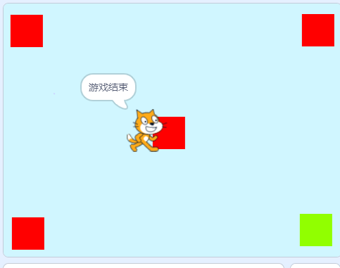

      (3)当小猫碰到红色时喊出”游戏结束“,并回到初始位置;

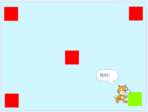

      (4)当小猫碰到绿色时胜利,喊出”胜利!“,并回到初始位置。

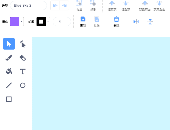

2、从背景库中添加Blue sky2背景到背景列表中,然后删除空白背景,如下图所示:
3、利用矩形工具和颜色填充工具,按照题目要求绘制相应颜色的矩形,并放置好位置,如下图所示:

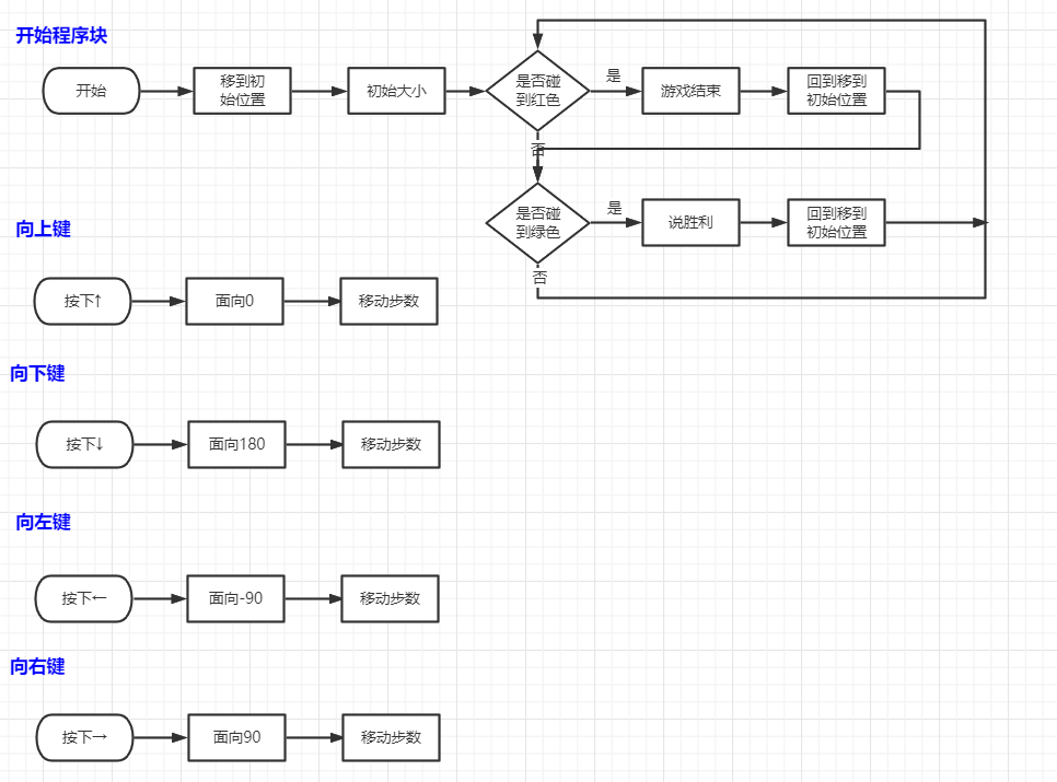

流程分析:

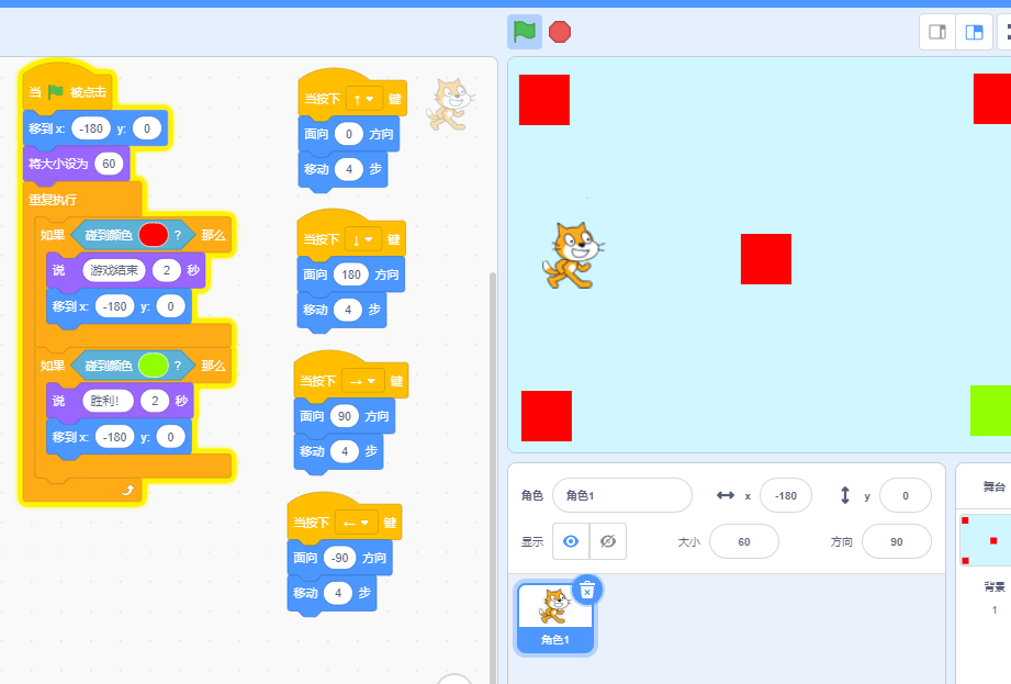

根据题目要求和功能实现对角色的整体流程进行分析:
功能实现有键盘控制操作,而在Scratch中通过键盘实现控制角色的运动有多种方式,我们这里采用事件的方式;所以我们整个小猫角色的程序将会有5个程序段,具体流程如下:

程序编写
具体每个积木程序的分析可以参考主要积木分析和之前案例的分析
