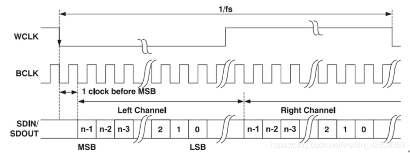

标准IIS模式   Phillips Standard
IIS模式是标准左对齐格式再延迟一个时钟位变化来的,时序如下所示:
左右通道的数据MSB均是在WS变化后第二个SCK/BCLK上升沿有效。

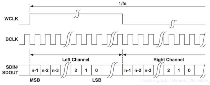

左对齐模式  Left Justified Standard
标准左对齐格式的数据的MSB没有相对于BCLK延迟一个时钟。左对齐格式的左右声道数据的MSB在WS边沿变化后SCK/BCLK的第一个上升沿有效。具体如下图所示:
支持16~32bit字长格式;

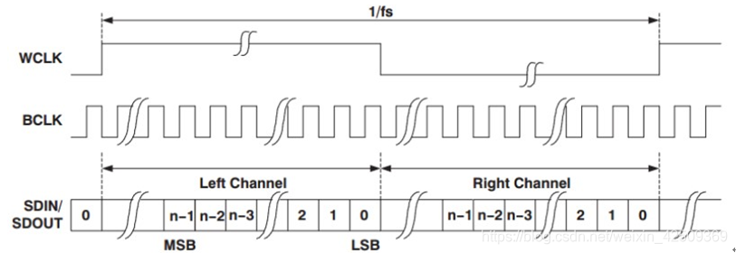

右边对齐模式  Right Justified Standard
也叫日本格式,sony格式,具体对齐方式如下图所示:
接收设备必须事先知道待传数据的字长。
注意左右对齐模式的WS时钟高电平为左声道,低电平为右声道,刚好与标准IIS相反。
