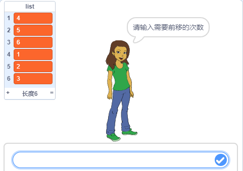

(1)代码运行后,程序会询问需要前移的次数。
(2)根据输入的数字,让列表中的数据前移指定的次数。

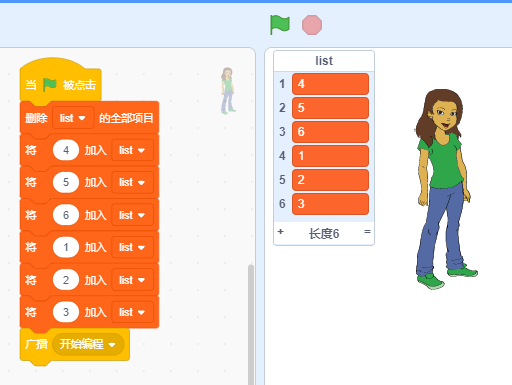

1、题目原先就添加好了角色和背景,也有了初始的一些程序,我们只要进行完善就可以,已有的程序如下:
