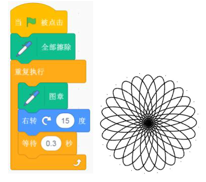

3. 选择小猫角色,执行以下代码后,舞台上会出现()
A、0只小猫
B、3只小猫
C、4只小猫
D、3只小猫,但有两只重叠在一起
答案:C
考点分析:考查积木的综合使用,重点考查画笔模块图章的使用,图章就好比我们现实中的印章,使用一次就复制了一个;程序里面是重复3次印章,使用和角色前进100;所以产生了3只小猫,但是本体小猫在最后一次印章用完,继续往前移动,所以总共会有4值小猫,这答案C

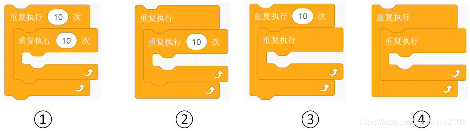

11. 关于循环语句的嵌套,下列哪些做法是错误的?()
A、③④
B、②③
C、①④
D、①②
答案:A
考点分析:考查循环积木的使用,重点考查嵌套循环;嵌套循环一般遵循的规则是:无限循环可以嵌套有限循环,有限循环可以嵌套有限循环;也就是①和②,所以答案A③④是错的。

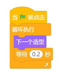

15. 动画的帧数是指一秒钟切换图片的次数,以下是小猫包含的造型,那么你知道角色的帧 数为多少吗()
A、帧数为 5
B、帧数为 2
C、帧数为 0.5
D、帧数为 0.2
答案:A
考点分析:考查积木的具体使用,重点考查等待时间和造型积木的使用,题干说的很清楚帧是一秒钟切换图片的次数,而代码中事件讲个0.2秒切换一个造型,所以一秒钟有5次造型切换,所以小猫的帧数为5也就是A

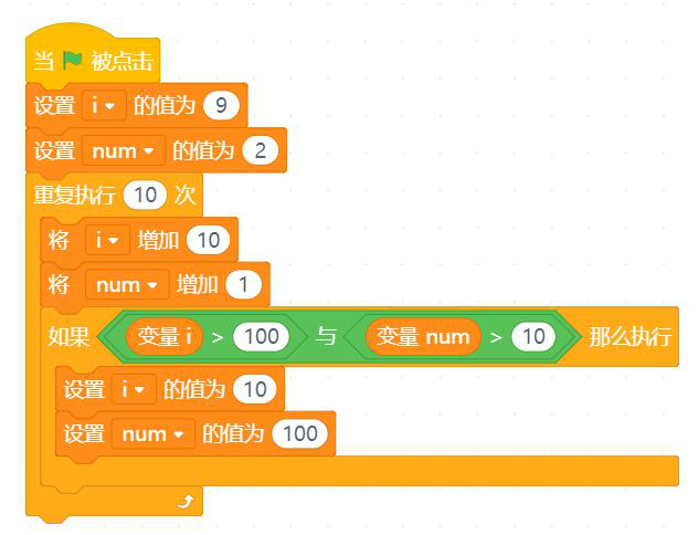

17. 运行下列脚本,num 的值为()
A、11       B、12        C、110     D、100
答案:D
考点分析:考查积木的综合使用,重点考查变量、逻辑与运算和循环积木的使用;开始的时候i=9num=2,重复执行10次里面是每次i+10num+1
判断条件是:i>100而且num>10;这两个需要同时满足才会执行里面的内容。
i要大于100,只能是9+10*10(重复执行10次)也就是109,而此时num的值等于2+1*10=12,所以也满足num>10
所以最后执行如果那么里面的内容num=100,答案D

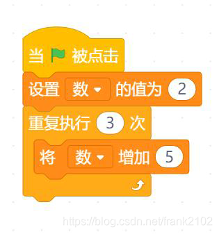

20. 下面积木运行完后,变量的值是多少?
A、15
B、12
C、17
D、22
答案:C
考点分析:考查积木的综合使用,重点考查变量和循环积木的使用;开始之前数=2,重复3次,每次数增加53次后也就是增加了3*5=15;所以数=2+15=17,答案C

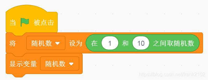

22. 对于以下代码段,当小绿旗被点击时,不可能出现的结果为()
A.
B.
C.
D.
答案:D
考点分析:考查随机数的使用,代码中在110之间取随机数,产生的10个数都是123….1010个整数,并不会出现小数;所以D答案
