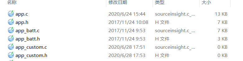

在 sdk\ble_stack\common\profiles\custom。将custom.h、custom_task.h文件放在api目录下,custom.c、custom_task.c两个文件放在src目录下。将app_custom.c与app_custom.h存放在projects\ble\ble_app_gatt\app\下。

2. projects\ble_app_gatt\app 目录如下:

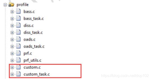

1. 使用 keil 5.12 打开对应工程,在工程目录 profile 目录下添加指定 profile 相关源文
件,本例中是 custom.c 和 custom_task.c,如下图:

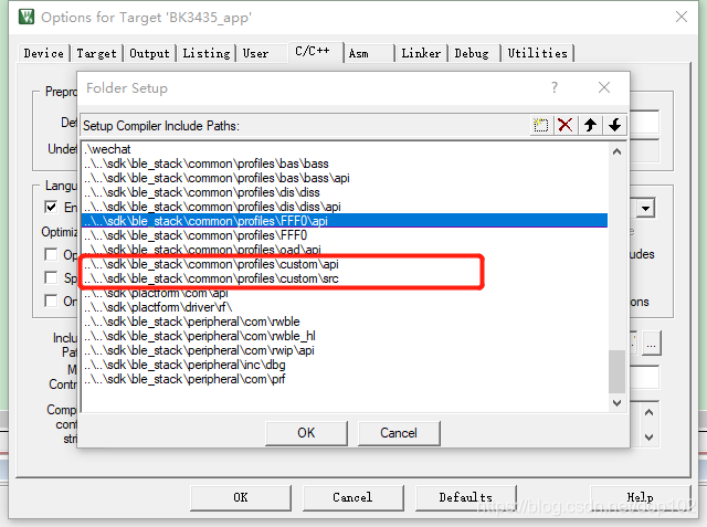

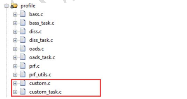

2. 在 keil C/C++选项卡下面添加对应 profile 的路径,如下:

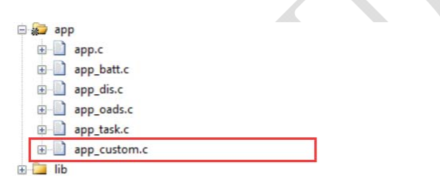

3. 在工程目录 app 目录下添加指定自定义服务在应用层文件:

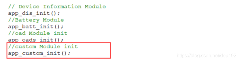

7. 在 app.c 文件中找到 appm_init 函数,在其中添加 app_custom_init()函数,如下

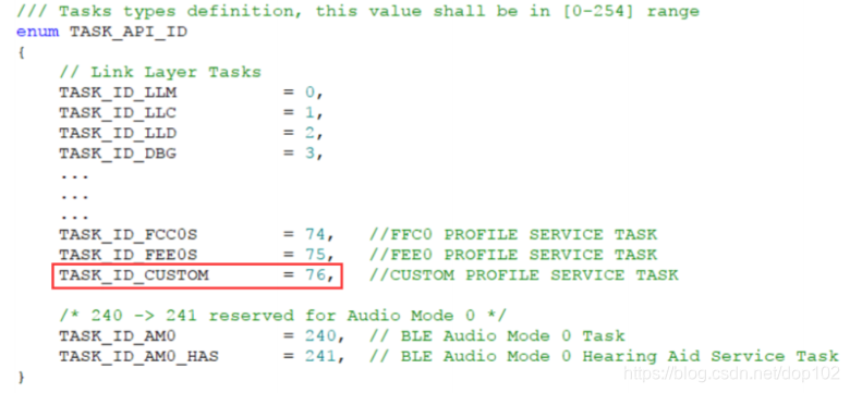

8. 在 rwip_task.h 文件中增加自定义服务的 task_id,如下:

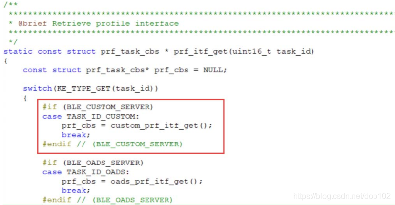

9. 在 prf.c 文件中添加 custom_prf_itf_get()的调用:

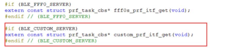

10. 在 prf.c 文件中添加 custom_prf_itf_get()的声明:

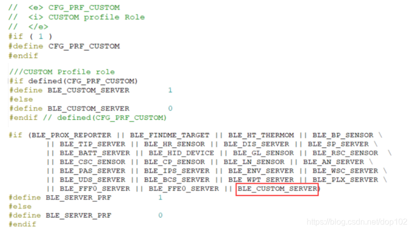

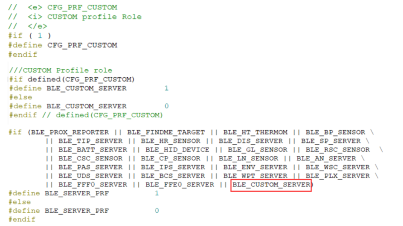

11. 在 rwprf_config.h 文件中增加如下定义:
BLE_CUSTOM_SERVER 这 个 宏 定 义 在 custom.c 、 custom.h 、 custom_task.c 、 custom_task.h 中都有用到,只有当这个宏被打开后,编译器在编译的时候才能把 自定义的服务编译进去。部分截图如下

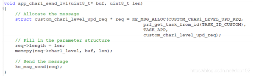

2. 数据发送 API
例如:
//send data api
void app_fff1_send_lvl(uint8_t* buf, uint8_t len)
if(app_fff0_env.send_status==0)
app_fff0_env.send_status=1;
// Allocate the message
struct fff0s_fff1_level_upd_req * req = KE_MSG_ALLOC(FFF0S_FFF1_LEVEL_UPD_REQ,
prf_get_task_from_id(TASK_ID_FFF0S),
TASK_APP,
fff0s_fff1_level_upd_req);
// Fill in the parameter structure
req->length = len;
memcpy(req->fff1_level, buf, len);
// Send the message
ke_msg_send(req);

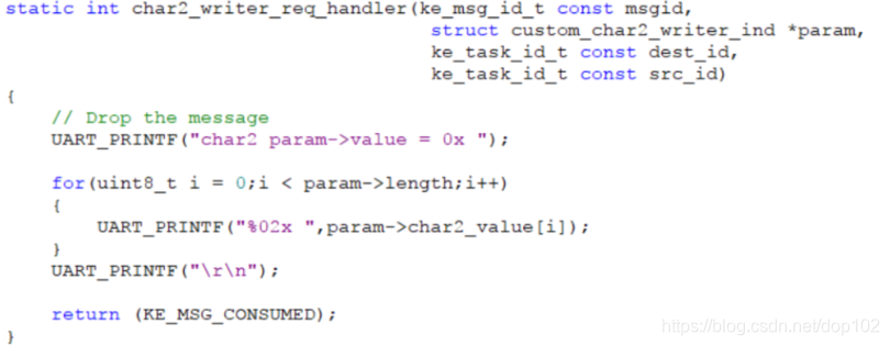

3. 数据接收回调
例如:
//数据接收回调函数
static int fff2_writer_req_handler(ke_msg_id_t const msgid,
struct fff0s_fff2_writer_ind *param,
ke_task_id_t const dest_id,
ke_task_id_t const src_id)
// Drop the message
UART_PRINTF("FFF2 param->value = 0x ");
for(uint8_t i = 0;i < param->length;i++)
UART_PRINTF("%02x ",param->fff2_value[i]);
UART_PRINTF("\r\n");
return (KE_MSG_CONSUMED);

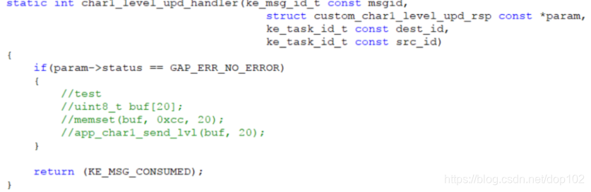

4. 数据发送状态回复
static int fff1_level_upd_handler(ke_msg_id_t const msgid,
struct fff0s_fff1_level_upd_rsp const *param,
if(param->status == GAP_ERR_NO_ERROR)
//uint8_t buf[128];
//memset(buf, 0xcc, 128);
//app_fff1_send_lvl(buf, 128);
app_fff0_env.send_status=0;

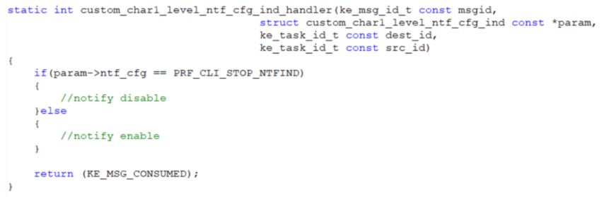

5. Notify 成功使能回调
static int fff0s_fff1_level_ntf_cfg_ind_handler(ke_msg_id_t const msgid,
struct fff0s_fff1_level_ntf_cfg_ind const *param,
UART_PRINTF("param->ntf_cfg = %x\r\n",param->ntf_cfg);
if(param->ntf_cfg == PRF_CLI_STOP_NTFIND)
//ke_timer_clear(FFF0S_FFF1_LEVEL_PERIOD_NTF,dest_id);
}else
//ke_timer_set(FFF0S_FFF1_LEVEL_PERIOD_NTF,dest_id , 1);
