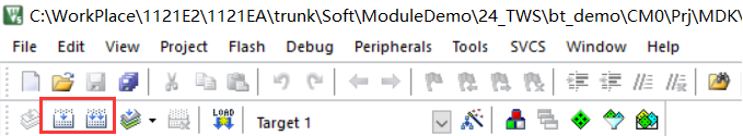

编译时先使用keilu5,编译代码。

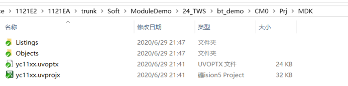

4.1工程路径
进入MDK文件夹,路径:ModuleDe...

4.1工程路径
进入MDK文件夹,路径:ModuleDemo\24_TWS\bt_demo\CM0\Prj\MDK,打开keil工程,进行编译。
4.2编译
正常的Keil编译流程,在CM0编译完成后,会运行汇编的编译程序来生成完整固件。由于需要编译两个固件,时间会略长一些。

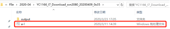

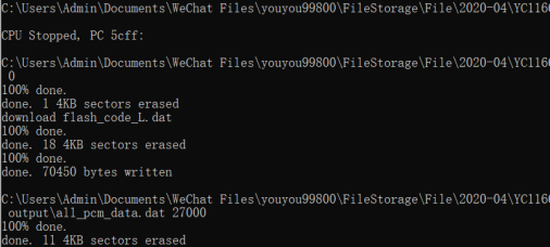

4.3.烧录
正常的Keil下载流程,需要连接yichip公司提供的烧录模块。
另外烧录也可以
烧录完成
