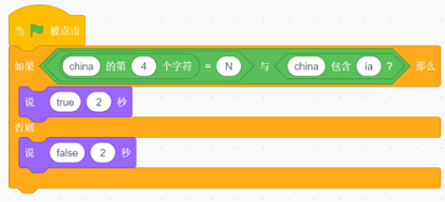

11、执行下列程序后,输出的结果为true
答案:错
考点分析:考查积木综合使用,重点考查字符串积木的使用,china第4个字符=N正确,不区分大小写;china包含ia错误,包含ina;两个条件1真1假逻辑与结果为假,所以错误
答案:错

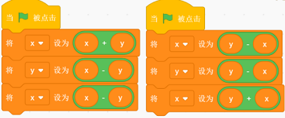

12、下图所示的两个程序都可以实现变量x和变量y的互换
答案:对
考点分析:考查积木综合使用,重点考查变量和加减运算积木的使用,题目分析可以参考之前选择题第6题进行分析,差不多知识将乘除换成加减,答案正确
