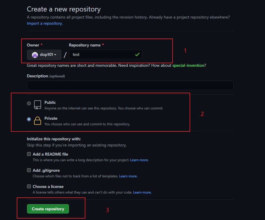

 一、创建仓库

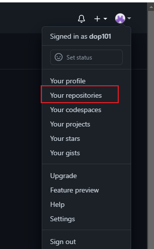

 第一步、点击右上角的头像下的“Your repositories”
第二步、点击New
第三步、编辑新建的仓库
点击3后,得到下图

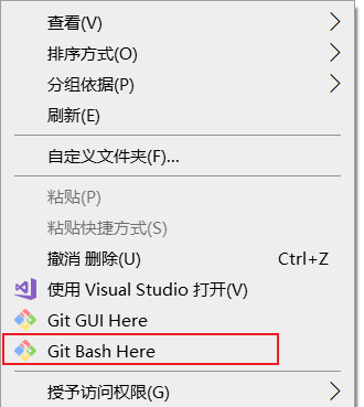

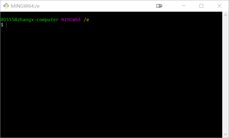

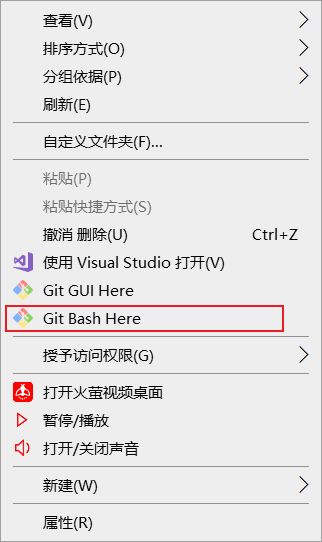

第一步、打开E盘下的git bash
点击右键
第二步、创建一个gittest文件夹
输入
mkdir gittest

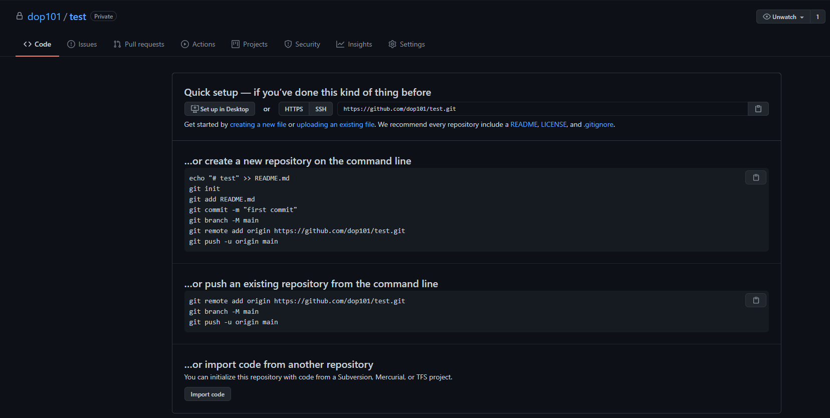

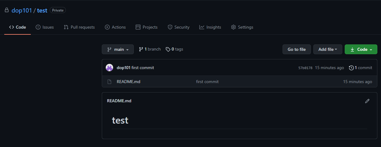

第三步、安装github下的提示输入下面的指令
  1. echo "# test" >> README.md
  2. git init
  3. git add README.md
  4. git commit -m "first commit"
  5. git branch -M main
  6. git remote add origin https://github.com/dop101/test.git
  7. git push -u origin main

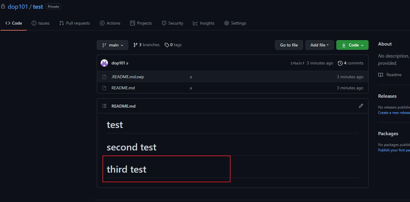

然后在github下就看到了本地上传的文件
到这里创建的本地的文件上传到github就完成了。

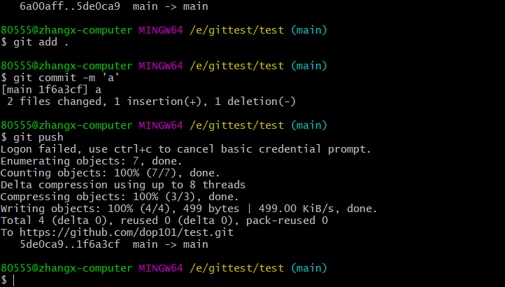

三、更新本地仓库下的文件到远程仓库
  1. git add .
  2. git commit -m 'a'
  3. git push

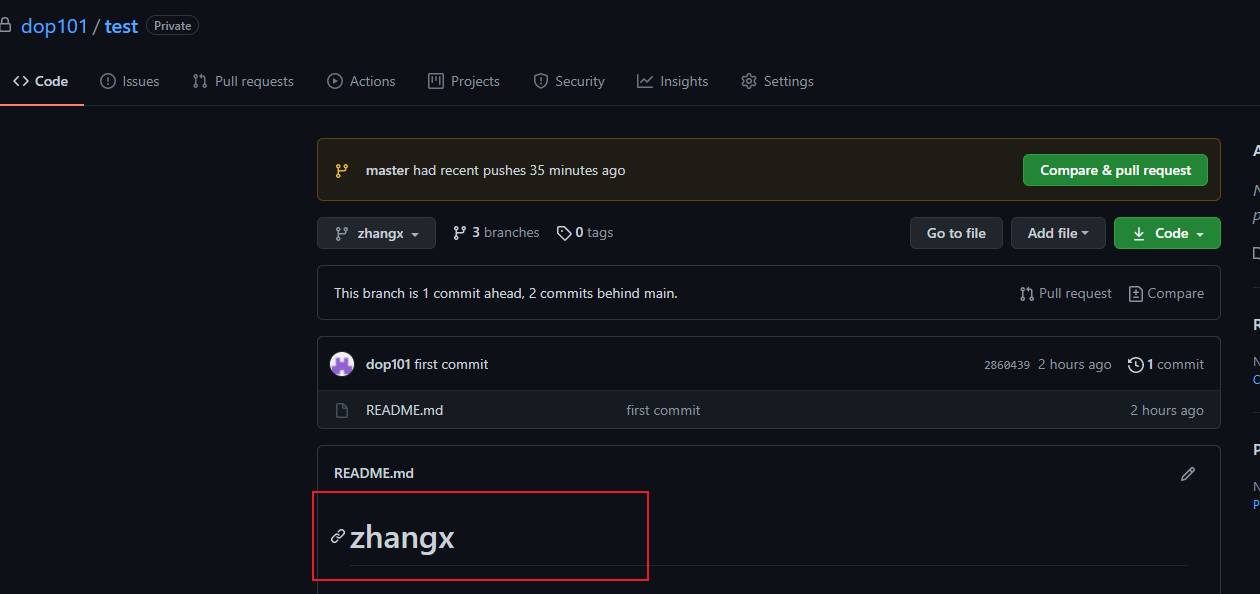

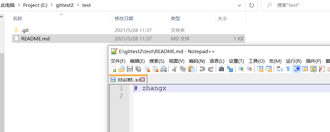

这里我们克隆一个指定分支zhangx
git clone -b zhangx https://github.com/dop101/test.git
然后查看本地克隆下的文件与github,zhangx分支下是一致的。
如下图所示
