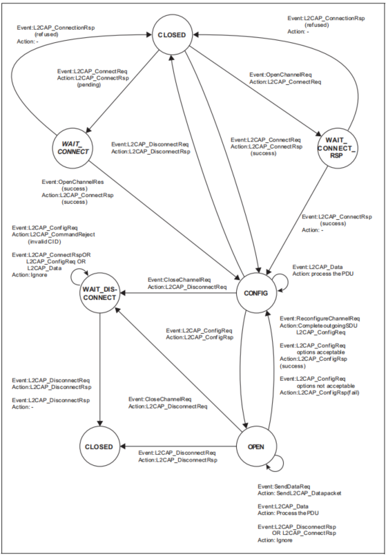

1. 状态机
 1.1 状态机规则

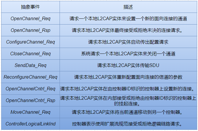

 根据需要,在状态事件表中使用以下抽象的内部事件:

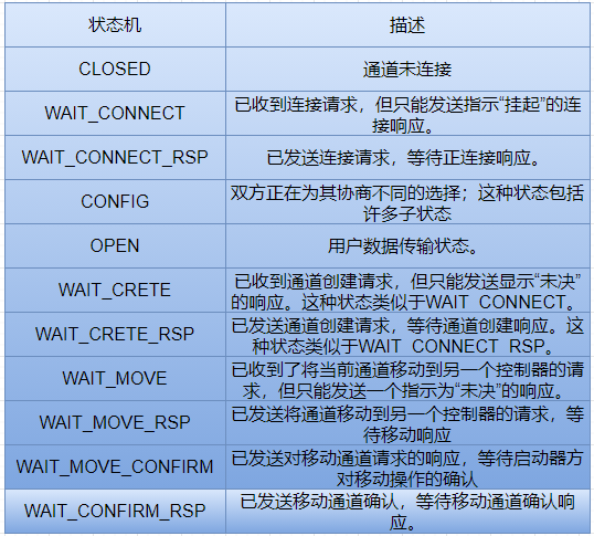

         每个L2CAP面向连接的通道都有一个活动的状态机。将为接收到的每个新L2CAP_ConnectReq创建一个状态机。状态机始终在关闭状态下启动。

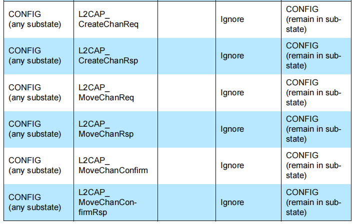

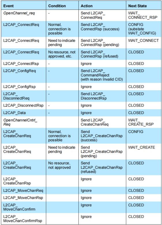

1.1.1 CLOSED 状态
除了关闭状态之外,L2CAP_ConnectReq消息在任何其他状态中都没有被提到,因为它会触发新通道的建立,从而导致分支进入到状态机的新实例中。

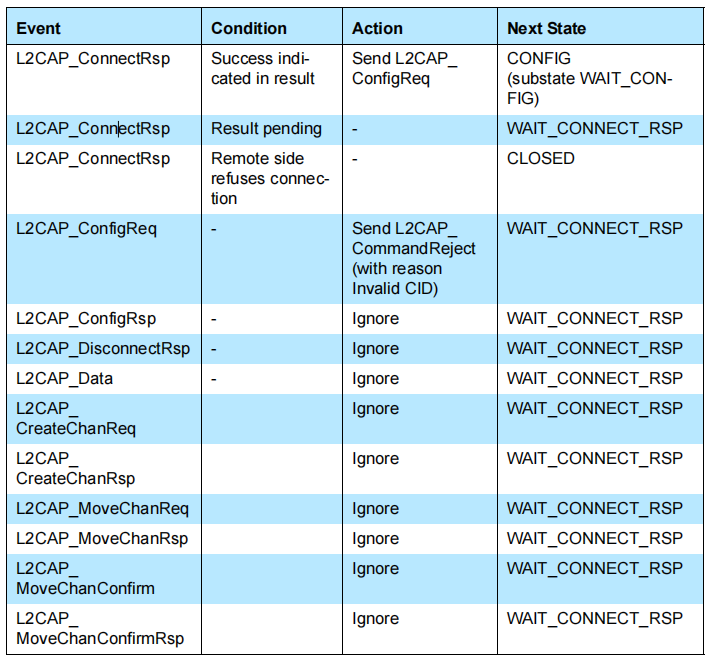

 1.1.2 WAIT_CONNECT_RSP 状态
 这里不包括L2CAP_DisconnectReq消息,因为源和目标L2CAP_DisconnectReq还不可用,无法将其正确地与特定通道的状态机联系起来。

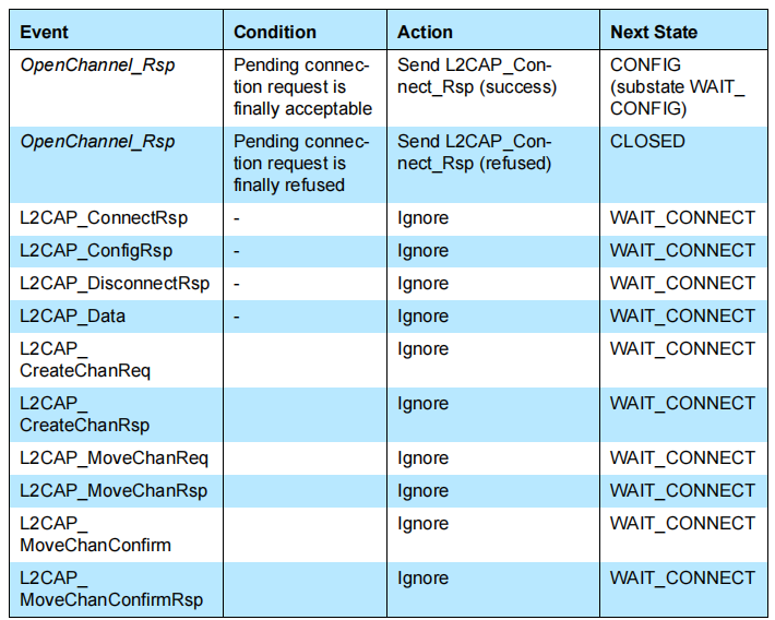

1.1.3 WAIT_CONNECT 状态
 这里不包括L2CAP_DisconnectReq或L2CAP_ConfigReq消息,因为源和目标光盘还不可用,无法将其与特定通道的状态机正确联系起来。

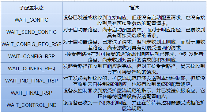

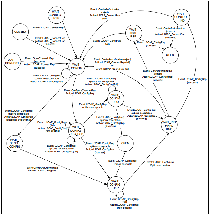

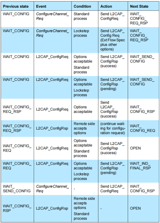

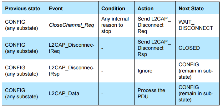

 1.1.4 CONFIG 状态
         存在两个配置过程。配置过程是标准流程和锁定步骤过程。
        在标准和锁定步骤配置过程中,两个L2CAP实体都会在配置过程中启动配置请求。这意味着每个设备为传出的配置请求采用一个发起者角色,为传入的配置请求采用一个接受者角色。在两个方向上的配置可以按顺序发生,但也可以并行发生。
        在锁步配置过程中,L2CAP实体在向其本地控制器提交流规范之前都发送L2CAP_CONFIGURATION_REQ数据包并接收带有挂起结果代码的L2CAP_CONFIGURATION_RSP数据包。每个L2CAP实体发送最后一个L2CAP_CONFIGURATION_RSP数据包,指示来自其本地控制器的响应。
 在配置状态下,可以区分以下子状态:
        配置状态是通过来自关闭状态的WAIT_CONFIG子状态输入、WAIT_CONNECT状态或WAIT_CONNECT_RSP状态。如发起者和接受者路径都成功完成,则配置状态留为打开状态。
 处于配置状态的接收数据PDU(L2CAP_Data)应该只有在过渡到重新配置过程(从OPEN状态)时才相关。只有在重传输模式和增强的重传输模式下才允许丢弃接收到的数据。允许丢弃s帧,但不建议使用。如果一个s帧被丢弃,监视器计时器将导致在超时后发送一个新的s帧。
指示配置响应中的失败并不一定意味着整个配置过程的失败;相反,基于在负响应中接收到的信息,可以触发修改后的配置请求。

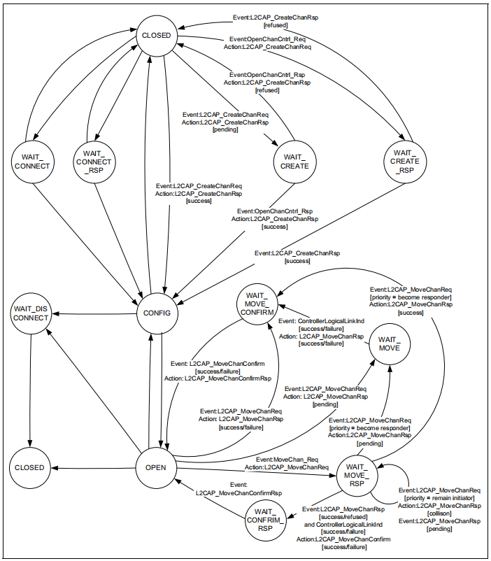

状态和转换
状态和转换-AMP启用的操作

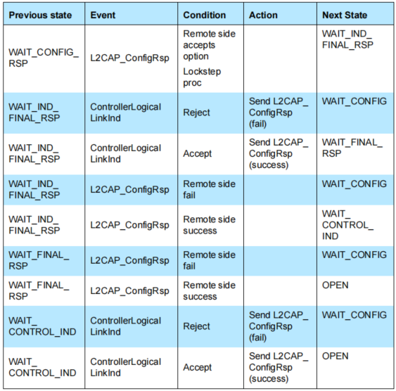

2.1.3  锁步配置过程
发送L2CAP_CONFIGURATION_REQ数据包来建立或更改通道参数,包括两个L2CAP实体之间的QoS合同。
在发送或接收接受正在配置通道的L2CAP连接请求的连接响应后,应以L2CAP_CONFIGURATION_REQ形式发送扩展流规范选项以及任何非默认参数。
每个L2CAP实体只发送一个L2CAP_CONFIGURATION_REQ数据包
锁步配置使用场景:只有在用于重新配置的L2CAP_CONFIGURATION_REQ数据包中存在扩展流规范选项。
扩展流规范应发送给在AMP-U逻辑链路上创建的所有通道,并且只有当本地和远程L2CAP实体在其扩展特性掩码中都表示支持BR/EDR的扩展流规范时,才应发送给在ACL-U逻辑链路上创建的通道。
如果发送的L2CAP_CONFIGURATION_REQ包含扩展流规范选项,则不包括服务质量选项和刷新超时选项。
L2CAP_CONFIGURATION_RSP包应响应L2CAP_CONFIGURATION_REQ包,除非L2CAP_COMMAND_REJECT_RSP响应覆盖错误情况。虽然L2CAP配置信令机制允许使用通配符,但扩展流规范不支持通配符值,因为每个参数只代表一个方向的流量属性,并且打算在L2CAP配置级别进行协商。
L2CAP_CONFIGURATION_REQ的接收者应与控制器执行所有必要的检查,以验证所请求的QoS。在BR/EDR或BR/EDR/LE控制器的情况下,L2CAP层执行控制器检查。如果使用了HCI,那么L2CAP实体应该检查所请求的QoS是否可以通过HCI的传输来实现。为了执行这些检查,接收者需要具有两个方向的QoS参数。为了让各方确定何时执行相关的控制器检查,各方将回复结果为“未决”(0x0004)。
如果在L2CAP_CONFIGURATION_RSP数据包中没有发送参数,结果为“待定”,则接受在L2CAP_CONFIGURATION_REQ中发送的参数而不需要更改。
此锁步过程将导致两个L2CAP实体执行以下操作:
  • 接收一个包含扩展流规范选项以及所有非默认参数的L2CAP_CONFIGURATION_REQ
  • 发送包含对扩展流规范选项进行任何修改的L2CAP_CONFIGURATION_RSP,并允许对非默认参数进行修改(结果为“待定”)
  • 发送一个包含扩展流规范选项以及所有非默认参数的L2CAP_CONFIGURATION_REQ
  • 接收一个包含对扩展流规范选项的任何修改的L2CAP_CONFIGURATION_RSP,并允许对非默认参数进行修改(结果为“待定”)。
当接收到结果为“待定”的L2CAP_CONFIGURATION_RSP时,将使用ERTX计时器。
 如果在收到结果“挂起”的L2CAP_CONFIGURATION_RSP之前收到结果“成功”的L2CAP_CONFIGURATION_RSP,接收人应断开通道的连接。这违反了锁步的配置过程。
如果设备在服务类型为“最佳努力”的L2CAP_CONFIGURATION_REQ中发送扩展流规范选项,并接收到服务类型为“保证”的L2CAP_CONFIGURATION_REQ,则应断开通道。
如果设备在具有“保证”类型的L2CAP_CONFIGURATION_REQ中发送扩展流规范,并接收到具有服务类型为“最佳努力”的L2CAP_CONFIGURATION_REQ,则应断开通道。
如果服务类型是“最佳努力”,那么某些参数的值可以在L2CAP_CONFIGURATION_RSP中发送,结果为“等待”,以指示L2CAP_CONFIGURATION_RSP的发送者能够接收到的最大带宽。
在收到结果为“待定”的L2CAP_CONFIGURATION_RSP后,L2CAP可能会向控制器发出必要的检查。
如果控制器不能支持服务类型为“保证”的扩展流规范,那么L2CAP_CONFIGURATION_REQ的接收者应发送L2CAP_CONFIGURATION_RSP,指示“失败流规范”的结果代码(0x0005)。如果控制器指示它可以支持扩展流规范,那么L2CAP_-CONFIGURATION_REQ的接收者应该发送一个结果代码为“成功”(0x0000)的L2CAP_CONFIGURATION_RSP。

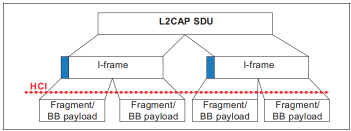

2.2 碎片化和重组
 碎片化是指将pdu分解成更小的部分,从L2CAP传递到下层。
重组是从从下层传递的碎片重新组装PDU的过程。
碎片化和重组可应用于任何L2CAPpdu。

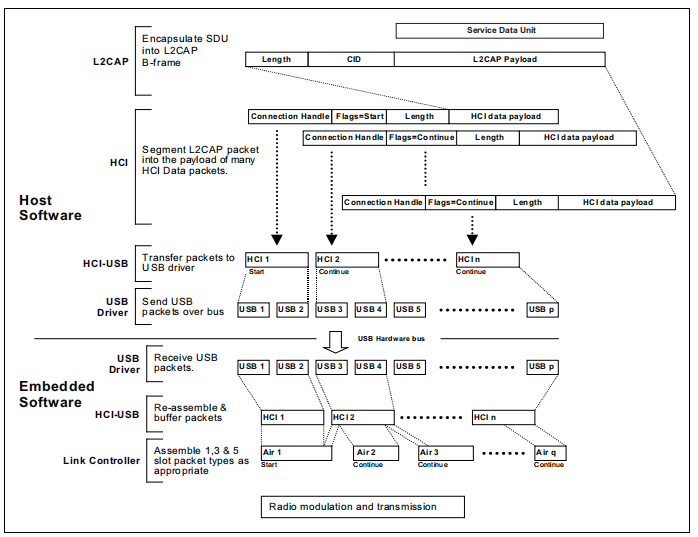

2.2.1 L2CAP pdu的片段
为什么要碎片化?
在没有HCI控制器时,方便控制传输。
 举例:BR/EDR控制器的碎片化说明
 注:BR/EDR链路控制器可以通过使用“开始”和“继续”指示来对PDU施加不同的碎片处理。因此,L2CAP和BR/EDR链路控制器都使用相同的机制来控制片段的大小

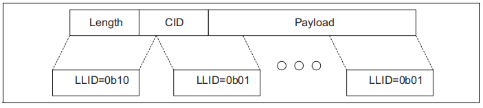

2.2.2  L2CAP PDUs的重组
为什么要进行L2CAP PDUs重组?
控制器顺序发送数据包时,可能会进行片段重组,L2CAP重组pdu和sdu,检查一致性,丢弃与pdu长度不匹配的包。

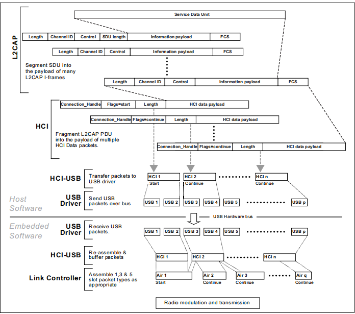

        分割和重组操作仅在增强重传输模式、流传输模式、重传输模式和流控制模式下使用。sdu可以被分割成许多较小的数据包,称为SDU段。每个段应用L2CAP协议元件封装,从而得到一个称为信息帧(Iframe)的L2CAP PDU。
        SDU段的最大长度应由最大PDU有效载荷长度(MPS)给出。MPS参数可以使用特定于实现的接口导出到上层。
2.3.1 L2CAPSDUs的分割
         在流式控制、流媒体或再传输模式中,传入的SDU可以被分解为分段,然后用L2CAP协议元素(标题和校验和字段)单独封装以形成I帧。I帧受流量控制,并可能受重传程序。报头携带一个2位SAR字段,用于识别i帧是“开始”、“结束”还是“继续”数据包,或者它是否携带一个完整的、未分割的SDU。
2.3.2 L2CAP SDU的重新组装
        接收端使用传入“I帧”的SAR字段进行重新组装过程“SDU开始”I帧中的L2CAP SDU长度字段为
可以使用额外的完整性检查和序列号向应用程序指示丢失的L2CAP SDU。
 2.3.3 分割和碎片化
