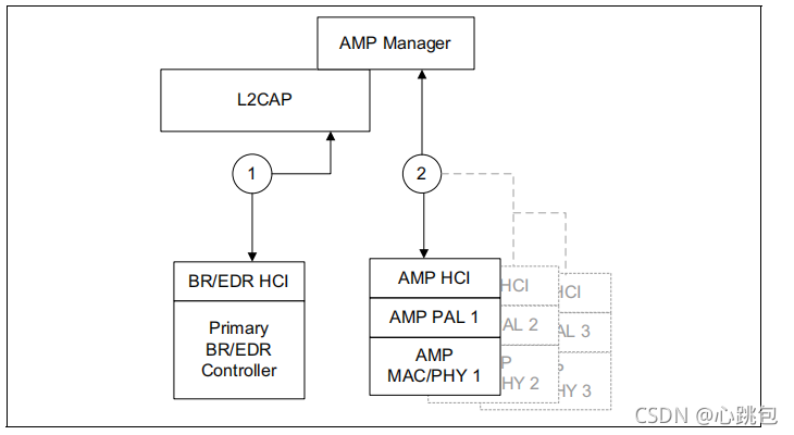

AMP管理器与本地AMPPAL进行通信,并通过固定的L2CAP通道使用AMP管理器协议与远程AMP管理器进行通信。AMP管理器实体存在于蓝牙堆栈中,如图2.1所示。
图2.1 较底层的软件层的概述
 图2.1显示了AMP管理器的两个基本通信路径。AMP管理器通过L2CAP使用路径1和主BR/EDR控制器,首先发现远程AMP管理器。AMP管理器可以查询可用的远程amp的可能性及其功能以及其他信息。AMP管理器通过AMP管理器协议通道(A200万像素通道)进行通信。
 在发现远程设备支持的AMP后,AMP管理器使用通信路径2来管理其本地AMP(s)和远程设备上的AMP之间的物理链接。可以有多个本地AMP,并且在远程设备上也可能有多个AMP。

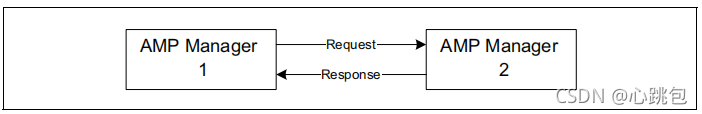

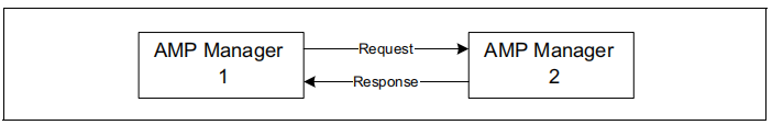

 AMP管理器协议是两个AMP管理器之间的请求/响应协议。请求和响应都指向两个方向。任何一个对等对象都可以向其相应的对等对象请求相同类别的信息。

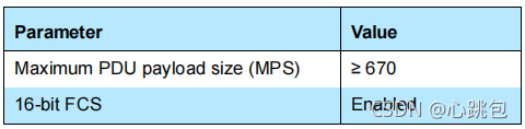

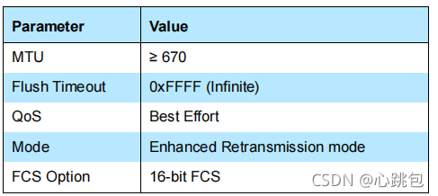

对等AMP管理器通过A2MP信道进行通信,这是一个L2CAP固定信道。AMP管理器通道的配置参数应如下所示。MTU值应为大于或等于670字节的任何有效值。
表2.1:AMP管理器通道配置参数

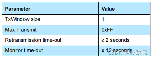

 在固定信道上使用的增强再传输模式的参数应如下所示。重传超时、监视器超时和MPS应为大于或等于表2.2中规定的值的任何有效值。
表2.2:AMP管理器信道增强重传输模式参数

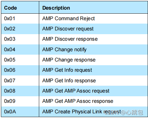

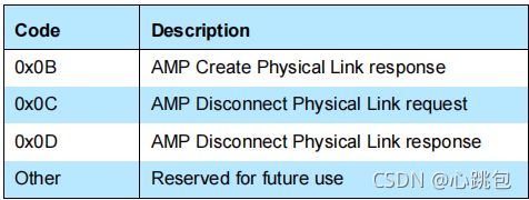

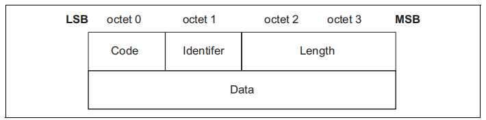

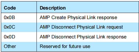

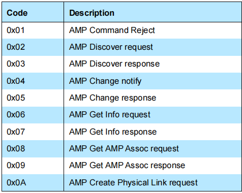

 Code(1个字节)
该代码标识了数据包的类型。当AMP管理器接收到一个具有未知代码字段的包时,它应该发送一个命令拒绝包作为响应。表3.1列出了本文档定义的代码。所有的代码都在最左边的位置指定了最重要的位。

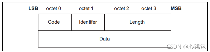

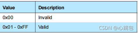

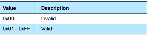

 identifier
该标识符字段可将响应与请求相匹配。请求设备设置此字段,并且响应设备在响应中使用相同的值。对于每个A200P通道,AMP经理应为发送的每个请求使用不同的标识符(这包括AMP变更通知命令)。在请求中的标识符的原始传输之后,如果随后使用了所有其他标识符,则可以回收该标识符。
将丢弃具有无效标识符的响应数据包。标识符0x00是一个非法标识符,不得在任何数据包中使用。表3.2显示了标识符字段的有效值,
 Length
“长度”字段仅表示数据包的数据字段的八进制大小,即不包括“代码”、“标识符”和“长度”字段。
 Data
数据字段的长度是可变的。代码字段确定数据字段的格式。长度字段确定数据字段的长度。
