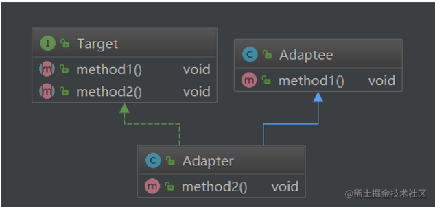

类适配
继承的关系,Adapter与Adaptee是继承关系,这决定了这是一个类适配器模式。
//源
open class Adaptee {
    fun method1(){
        Log.v("=======","方法1")
//目标
interface Target {
    fun method1()
    fun method2()
//适配器
class Adapter:Adaptee(),Target{
    override fun method2() {
        Log.v("=======","方法2")
这样就可以直接调用Adaptee中的method1()了。
var adapter = Adapter()
adapter.method1()
adapter.method2()
