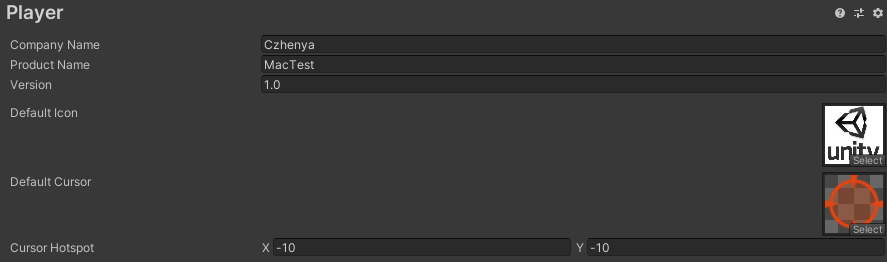

一,Player
1.1 属性说明
  • Company Name:公司名称
  • Product Name:应用名称
  • Version:版本号
  • Default Icon:默认头像
  • Default Cursor:默认鼠标
  • Cursor Hotspot:鼠标偏移

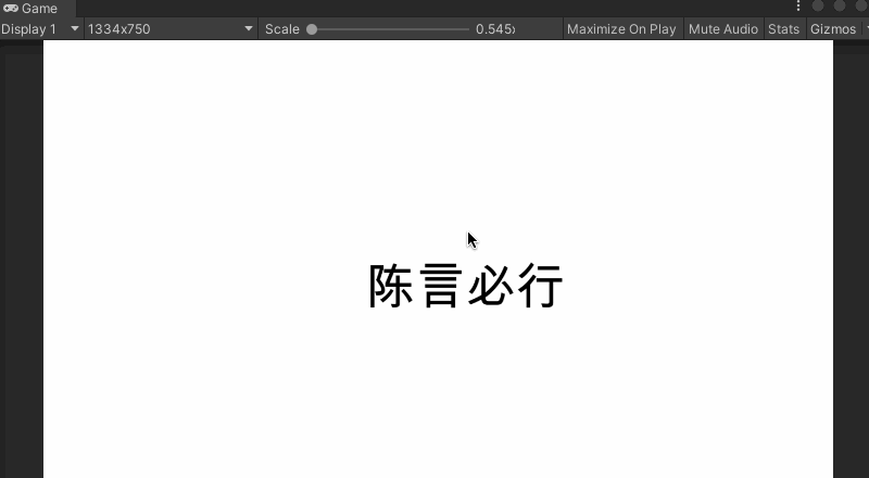

1.2 效果展示
更换鼠标图标和偏移位置效果展示:
偏移计算方式是上正下负,左正右负。

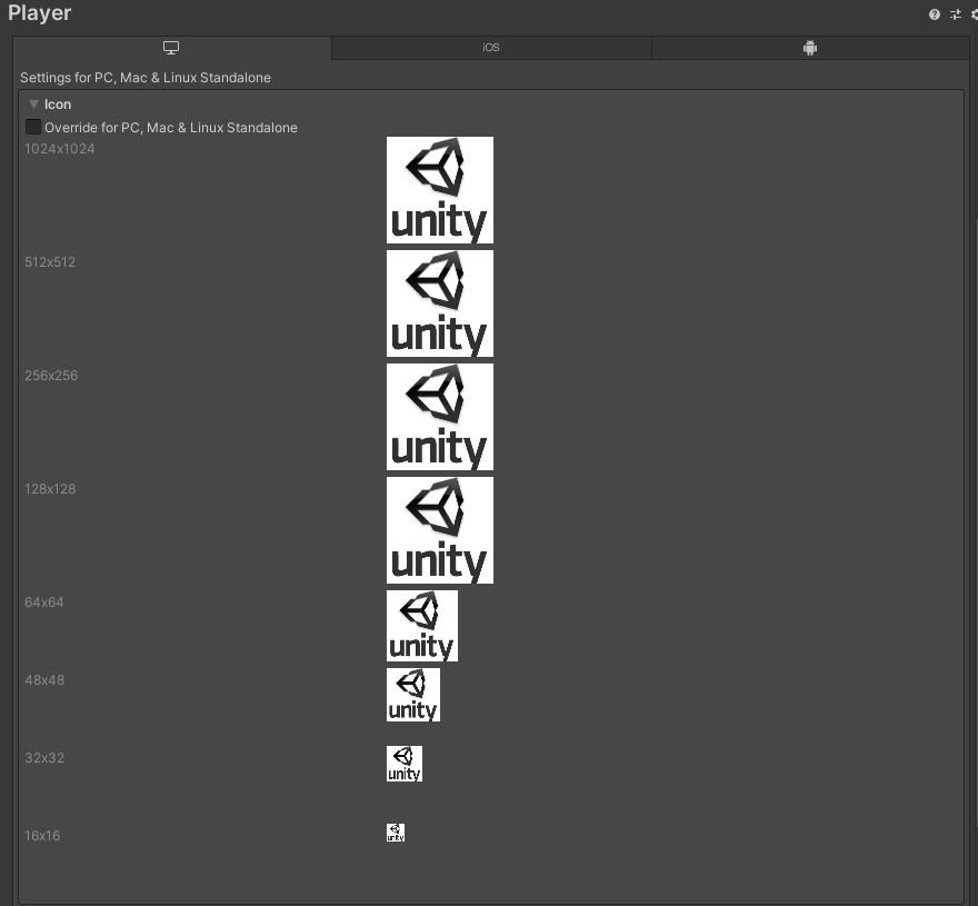

二,ICON(图标)
2.1 属性说明
这个面板是根据1.1中的默认头像Default Icon自动转换的。
一般情况下是:美术给的1024*1024的图,我们直接在1.1中Default Icon赋值即可,不需要做特殊处理。

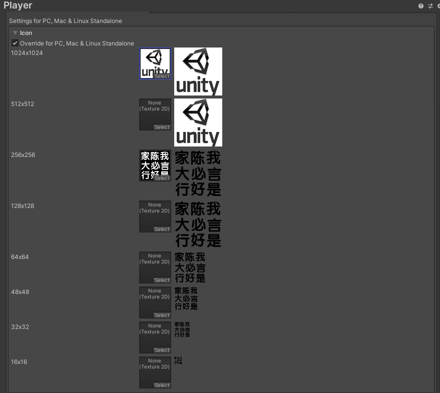

2.2 使用示例
勾选Override for PC,Mac && Linux Standalone,可以上传不同大小的图标来填充提供的每个方块,下面的大尺寸选择图之后,会向下兼容小尺寸:

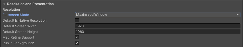

三,Resolution and Presentation(分辨率和显示)
3.1 Resolution 部分
  • Fullscreen Mode: 选择全屏模式。此设置定义了启动时的默认窗口模式。
    1. Fullscreen Window:将程序窗口设置为显示器的全屏原始分辨率。
    2. Exclusive Fullscreen (Windows only):设置应用程序以保持对显示器的单独全屏使用。此选项仅支持Windows系统,其他平台设置则会回退到Fullscreen Window。
    3. Maximized Window (Mac only):将应用程序窗口设置为操作系统的“最大化”定义。在 macOS 上,这意味着显示带有自动隐藏菜单栏和停靠栏的全屏窗口。此选项仅支持macOS系统,其他平台设置则会回退到Fullscreen Window。
    4. Windowed:将应用程序设置为标准的非全屏可移动窗口,其大小取决于应用程序分辨率。此模式默认支持拖拽调整窗口大小(可任意大小且不会按照比例进行缩放),若禁用需取消勾选Resizable Window选项。
  • Default Is Native Resolution: 启用此选项可使游戏使用目标机器上使用的默认分辨率。【Fullscreen Mode 选 Maximized Window 可用】
  • Default Screen Width: 设置游戏画面的默认宽度。【Fullscreen Mode 选 Windowed 生效】
  • Default Screen Height: 设置游戏画面的默认高度。【Fullscreen Mode 选 Windowed 生效】
  • Mac Retina Support: 启用此选项可在 Mac 上启用高 DPI (Retina) 屏幕支持。Unity 默认情况下启用此功能。此功能可增强 Retina 显示屏上的项目显示效果,但在激活状态下会有点耗费资源。
  • Run In background: 启用此选项可在应用程序失去焦点时让游戏继续运行(而不是暂停)。

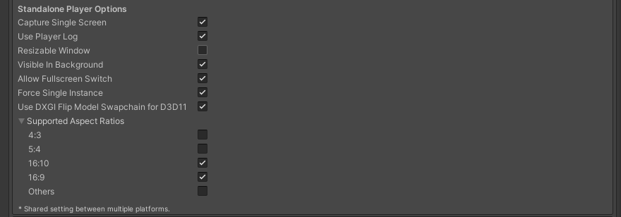

3.2 Standalone Player Options 部分
  • Capture Single Screen: 启用此选项可确保全屏模式 (Fullscreen Mode) 下的独立平台游戏不会使多显示屏设置中的辅助显示屏变暗。Mac OS X 上不支持该功能。
  • Display Resolution Dialog: 开启关闭用户自主选择程序分辨率使用的。【此选项2019.4版本之后没有了】
  • Use Player Log: 启用此选项可向日志文件写入调试信息。默认已启用。官方建议:上传 Mac App Store时,禁用此选项。
  • Resizable Window: 启用此选项可允许用户调整独立平台播放器窗口的大小。(可任意大小且不会按照比例进行缩放,还不明白就将网页窗口化然后拖拽看下)。
  • Visible in Background: 启用则在后台可见。
  • Allow Fullscreen Switch: 可在窗口化和全屏之间进行切换(启用则有最大化按钮,禁用则最大化按钮不可用)。
  • Force Single Instance: 启用此选项可将独立平台播放器限制为单个并发运行实例。
  • Supported Aspect Ratios: 启用希望游戏启动时出现在分辨率对话框中的每个宽高比。【启用Display Resolution Dialog时生效】

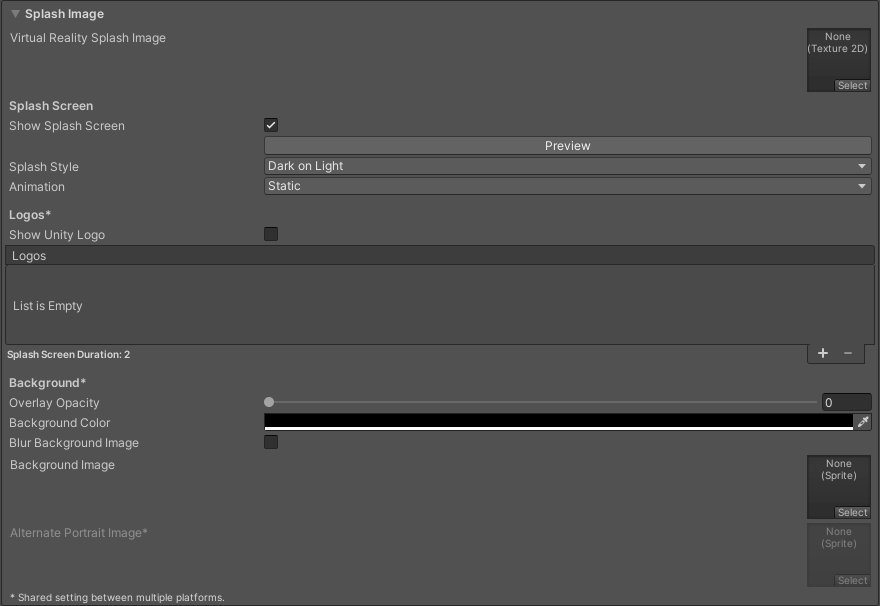

四,Splash Image(默认开场图像)
4.1 属性说明
  • Virtual Reality Splash Image: 选择要在虚拟现实显示中显示的自定义启动画面。
  • Show Splash Screen: 选项可在游戏开始时显示启动画面。个人版无法关闭
  • Preview: 使用 Preview 按钮可在 Game 视图中查看启动画面的预览
  • Style: 使用 Splash Style 设置可控制 Unity 品牌的风格。
    1. Light on Dark(默认设置)或 Dark on White:
  • Animation: 使用 Animation 设置可定义启动画面在屏幕上的显示和消失方式。
    1. Static: 不应用动画。
    2. Dolly: 看起来有一个渐变的效果。
    3. Custom: 自定义。
  • Logos: 自定义启动画面显示的Logo。(可添加多个并分别为其设置显示时间)

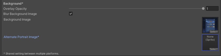

  • Background: 使用 Background 部分中的设置可自定义应用程序启动画面的背景。

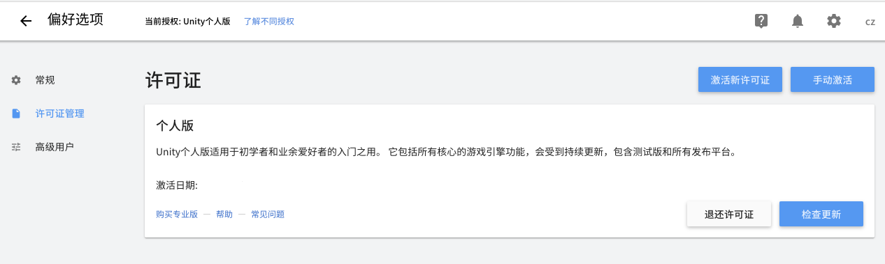

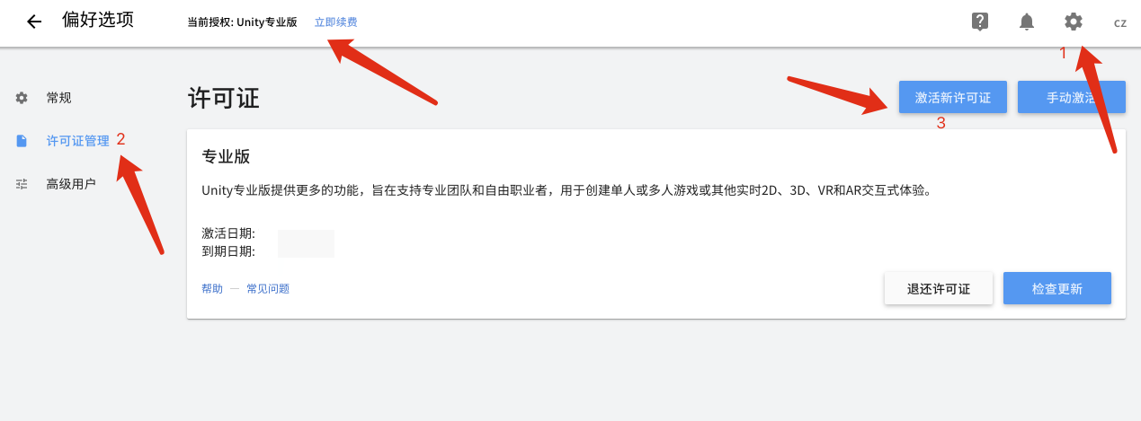

4.2 证书对启动动画设置权限说明:
在Hub的设置界面 --> 许可证管理 进行激活证书
专业版:
个人版:
  • Unity Pro 和 Plus 订阅对 Unity 启动画面的自定义没有限制。
  • Unity Personal 订阅具有以下限制:
    1. 无法禁用 Unity 启动画面。
    2. 无法禁用 Unity 徽标。
    3. 不透明度级别可以设置为最小值 0.5。

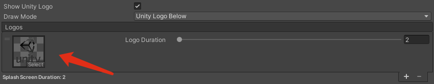

4.3 个人版使用示例
在设置Logos上选择一张透明图片:[可以加多个,会依次显示]
然后点击Splash Image --> Preview:
在Game视图预览效果如下:

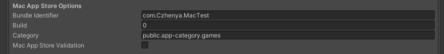

5.2 Mac App Store Options
  • Bundle Identity: 包名
  • Build:构建号
  • Category:类别
  • Mac App Store Validation:验证Mac商店【上传AppStore时开启,否则会打不开游戏,这个选项可以以防止用户不在购买游戏的计算机上而在另一台计算机上运行游戏。】

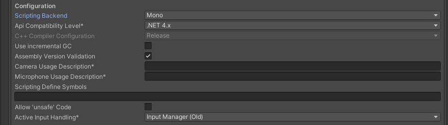

5.3 Configuration
  • Scripting Backend:选择要使用的脚本后端。
    1. Mono: 将 C# 代码编译为 .NET 公共中间语言 (CIL) 并使用公共语言运行时执行该 CIL。
    2. IL2CPP: 将 C# 代码编译为 CIL,将 CIL 转换为 C++,然后将该 C++ 编译为本机机器代码,该代码在运行时直接执行。
  • API Compatibility Level: 选择可以在项目中使用的 .NET API 运行时。
    1. .Net 2.0:.Net 2.0 库。最高的 .net 兼容性,最大的文件大小。
    2. .Net 2.0 Subset:完整 .net 兼容性的子集,最小的文件大小。
    3. .Net Standard 2.0:兼容 .NET Standard 2.0。生成较小的构建并具有完整的跨平台支持。
    4. .Net 4.x:兼容 .NET Framework 4(包括 .NET Standard 2.0 配置文件中的所有内容以及其他 API)。如果使用的库需要访问 .NET Standard 2.0 中未包含的 API,请选择此选项。
  • C++ Compiler Configuration: 选择在编译 IL2CPP 生成的代码时使用的 C++ 编译器配置。【启用IL2CPP时可用】
  • Use Incremental GC:选择启用增量GC垃圾回收器【这种垃圾回收器将垃圾收集工作分布在多个帧上,因此可以在帧持续时间中减少与 gc 相关的峰值。】
  • Camera Usage Description:相机使用说明
  • Assembly Usage Description:设备使用描述
  • Microphone Usage Description:麦克风的使用说明
  • Allow Define Symbols:自定义宏定义,多个宏定义之间使用逗号分开
  • Active Input Handling
    1. Input System (Preview): 使用较新的输入系统。【需要安装对应包】
    2. Input Manager (Old): 从老版本升级才会有的选项。【为了兼容】

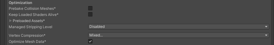

5.4 Optimization
  • Prebake Collision Meshes:启用此选项可在构建时将碰撞数据添加到网格。
  • Keep Loaded Shaders Alive:启用此选项可防止卸载着色器。
  • Preloaded Assets:设置一个资源数组,供播放器在启动时加载。
  • Vertex Compression:设置每个通道的顶点压缩。例如,可以为除位置和光照贴图 UV 之外的所有内容启用压缩。为每个导入对象设置的整个网格压缩将覆盖在对象上设置顶点压缩。所有其他内容都遵循这些顶点压缩设置。
  • Optimize Mesh Data:启用此选项可从网格中删除应用于网格的材质不需要的所有数据(例如切线、法线、颜色和 UV)。

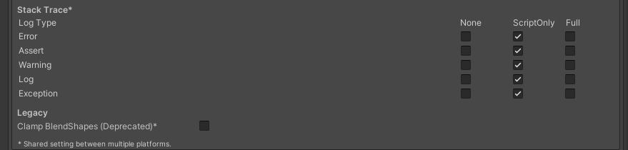

5.5 Stack Trace
选择在特定上下文中允许的日志记录类型。
选中运行脚本时 (ScriptOnly)、始终 (Full) 或从不 (None) 条件下对应于每个 Log Type(ErrorAssertWarningLogException)的复选框。
Legacy: 启用 Clamp BlendShapes (Deprecated) 选项可在 SkinnedMeshRenderers 中钳制混合形状权重的范围。
