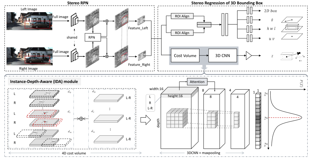

在本工作中,我们提出了一种基于立体视觉的三维目标检测方法,该方法在训练过程中不依赖于激光雷达数据作为输入或监督,而只使用带有相应标注的三维边界盒的RGB图像作为训练数据。首先利用立体区域提议网络(RPN)从背景中提取目标,消除其对三维目标检测的干扰。由于对象实例的深度估计是影响三维对象检测性能的关键因素,因此我们设计了一个独立的**实例深度感知(IDA)**模块来预测对象三维边界盒的中心深度。不像以前基于立体的方法计算图像之间每个像素的对应关系,我们测量每个实例的对应关系(correspondence),把更多关注放在对象的全局空间信息。
为了减小对远处目标深度估计的误差,我们根据目标的位置自适应地调整代价体中的视差等级的范围,并将视差等级的均匀量化转换为非均匀量化。匹配代价也被重新加权,通过惩罚对对象实例不是唯一的深度级别,并提升具有高概率的深度级别,从而使深度估计更具鉴别性。所提出的体系结构的概述如图1所示。

不像以前的立体网络,回归每个像素的视差之间的矫正立体图像,我们特别感兴趣的是计算每个实例的视差来定位它的位置。我们不再计算图像之间每个像素的对应关系,而是度量图像之间相同实例的对应关系,更多地关注对象的全局空间信息。因此,在通过连接每个视差级别上的左右特征图来形成维度为:视差×高度×宽度×特征尺寸的 cost volume 之后,我们使用两个连续的3D卷积层,每个卷积层后面跟着一个3D最大池化层,以学习并对 cost volume 中的特征表示进行下采样。由于视差与深度成反比,并且两者都代表物体的位置,因此我们在制定 cost volume 后将视差转换为深度表示
在网络正则化的基础上,将三维卷积神经网络的下采样特征融合到三维边界框中心的深度概率中。通过将每个深度z按其归一化概率加权求和,最终得到3D长方体中心的深度,如公式1所示,其中N表示深度级数,P(i)表示归一化概率。

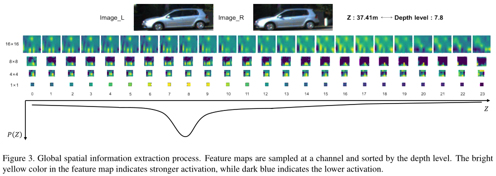

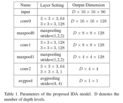

模型参数如表1所示。图3以一辆汽车的深度估计为例,将这一过程可视化,特征图中亮黄色和深蓝色分别表示激活较强和较低。以 cost volume 特征为输入,可以看出,我们的网络提取的特征图逐渐从汽车的低级特征转变为汽车中心深度概率的高级全局特征。与此同时,汽车独特的深度水平导致了最高的概率,如图底部所示。这一现象说明,该模型对学习对象实例的正确深度的概率是有效的。

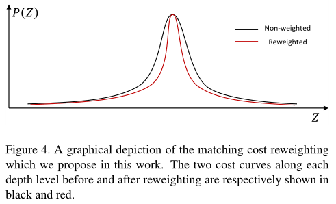

如公式(1)所示,3D盒子中心的深度是所有深度层的加权平均值,而不是最可能的,这可能导致非歧视性的深度估计。为了惩罚对对象实例来说不是唯一的深度级别,并提升具有高概率的深度级别,我们重新计算匹配代价。
权重分为两部分,第一部分(图1中的4D cost volume ),在 4D volume 的每个视差水平的左右特征图之间打包一个差异特征图。第二部分(图1中的3DCNN),在深度上运用注意机制。带有这些残差特征图的 4D volume 将使后续的3D CNN在一定深度水平上考虑左右特征图的差异并细化深度估计,而视差注意机制则为每个通道设置权重 r i r_i ri。通过计算每个视差上左右特征图的相关性得到的相关得分 r i r_i ri为:
其中, r i r_i ri 是第i个通道的权值,cos为余弦相似度函数。 F i l F_i^l Fil, F i r F_i^r Fir为 cost volume 内的特征映射对。图4中黑色和红色分别表示了权重调整前后各深度上的两条成本曲线。我们可以看到,重加权曲线的梯度比非加权曲线的梯度更陡,说明正确实例深度的概率增加了

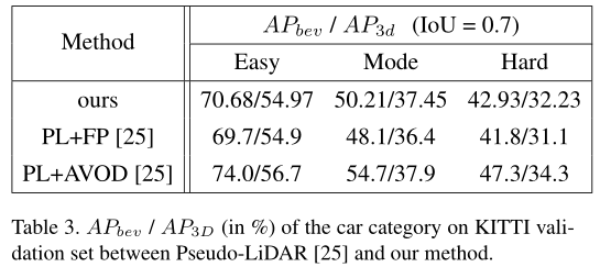

我们还将我们的方法与立体版本的伪激光雷达[25]进行了比较,后者遵循两阶段网络:i)通过PSMNet[2]进行深度图估计,ii)通过FPointNet[21]或AVOD[11]进行3D边界盒回归。但是,将我们的方法与伪激光雷达进行比较是不公平的,因为我们没有使用深度图作为中间监督。我们的方法仍然可以达到表3所示的性能。此外,由于我们使用了一个相对于PSMNet的轻量级IDA模块,形成了一个端到端网络,并且在一台NVIDIA 2080Ti GPU上获得了> 12帧/秒的高速,因此我们的方法复杂度更低。

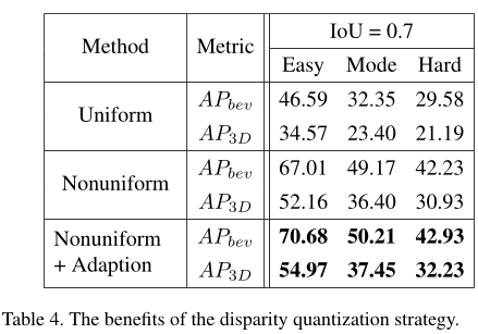

视差适应的消融研究。为了验证我们的视差自适应策略的有效性,我们使用不同的视差量化策略根据距离对深度估计误差进行了评估。深度误差的结果如图6所示。对于2D IOU>0.5的检测,误差计算为预测的3D位置与真实值之间的平均差。不出所料,采用非均匀量化策略可以使深度估计误差随着距离的增加而进一步减小。 对于50m以外的物体,从直方图可以看出,非均匀量化对深度估计的精度影响较大。这一现象证明了我们的分析,距离较远的物体,两个连续的视差水平之间的间隔越小,深度估计的效果就越好。
由于目标实例的深度估计是影响三维目标检测性能的关键因素,因此我们的非均匀量化策略与均匀量化策略相比有了很大的改进。详细的统计数据可以在表4的前两行中找到。

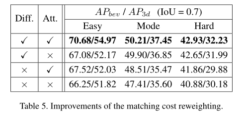

匹配代价重新加权的消融研究。表5显示了匹配成本重新加权策略的效果。在我们的方法中,我们使用两种策略来控制和促进深度概率的峰值。第一种策略是将左右特征图之间的差异特征图与原始成本量进行拼接,该差异特征图用 D i f f Diff Diff表示。第二种策略是采用以 A t t Att Att为代表的3DCNN中的注意机制。在表5中,我们在我们的框架内进行了消融实验,以验证每种策略的贡献。通过 A t t Att Att D i f f Diff Diff,我们惩罚对于对象实例不是唯一的深度级别,而提升具有高概率的深度级别。因此,通过将两种策略结合在一起,我们的方法获得了性能上的提高。

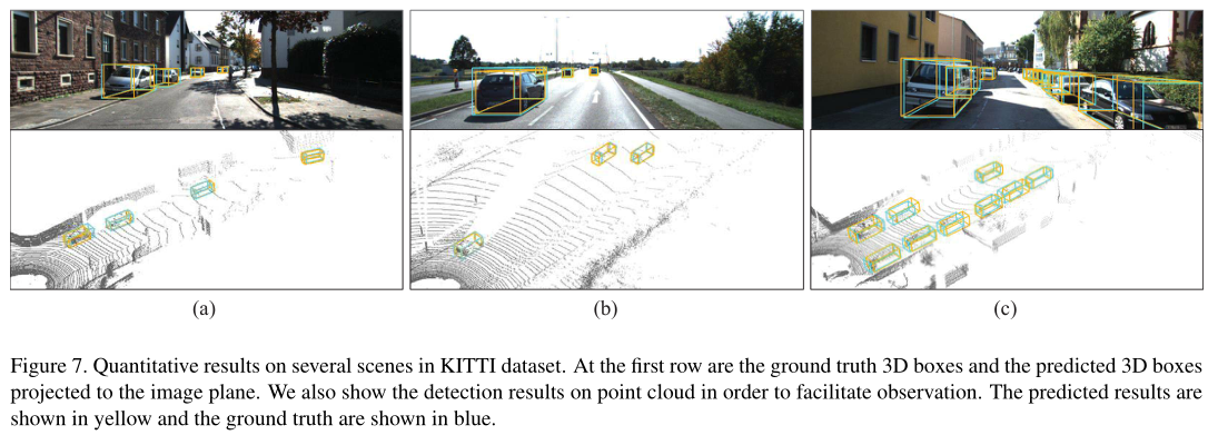

图7显示了Kitti数据集中几个场景的定性检测结果。可以看出,在常见的街道场景中,我们的方法能够准确地检测到场景中的物体,并且检测到的3D方框在正视图像和点云上都能很好地对齐。特别是当目标距离摄像机很远时,我们的方法仍然能够获得如(A)和(B)所示的准确检测结果,这得益于我们的IDA模块。在现场出现太多车辆或被他人严重遮挡的情况下,我们的方法也有可能成功定位这些物体,如©所示。
