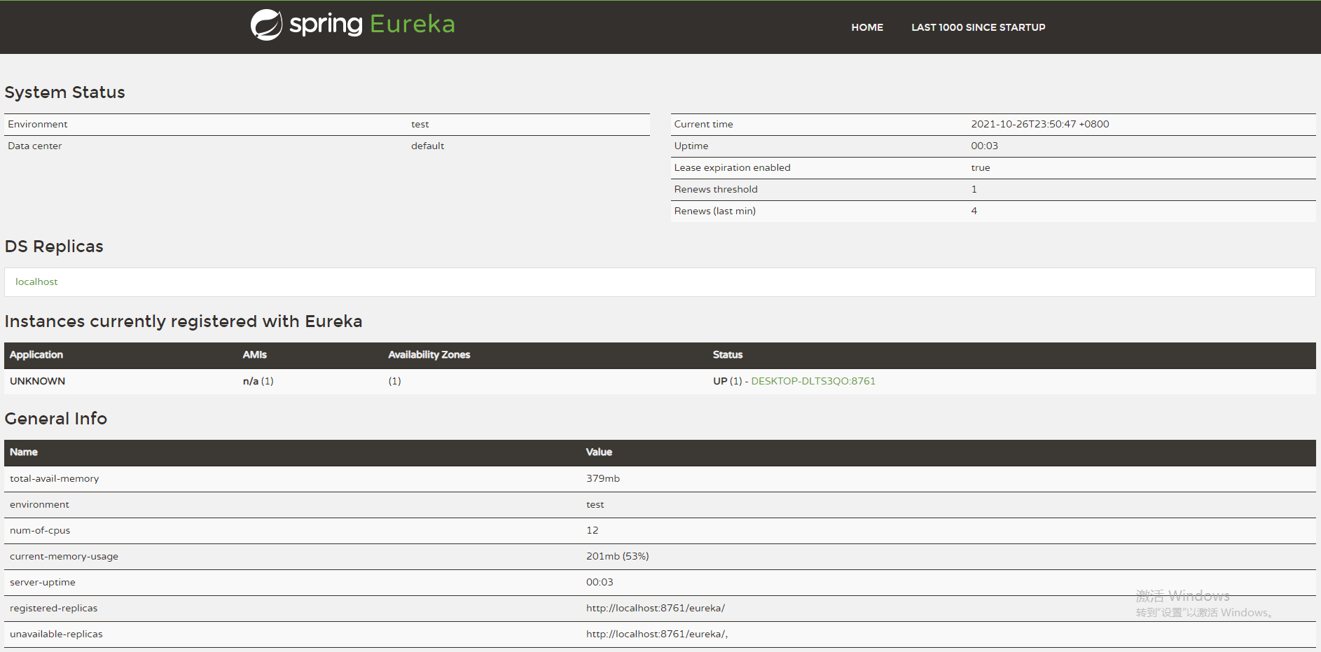

第四步:浏览器访问http://localhost:8761/,如果看到如下Eureka提供的Dashborad页面表示Eureka Server已经正常启动了
2.2 服务详细配置
配置一:此时Eureka启动,并未有任何服务注册到当前Eureka中,但是实例表中有一个UNKNOWN实例,这是因为Eureka默认会将其本身注册到上面。

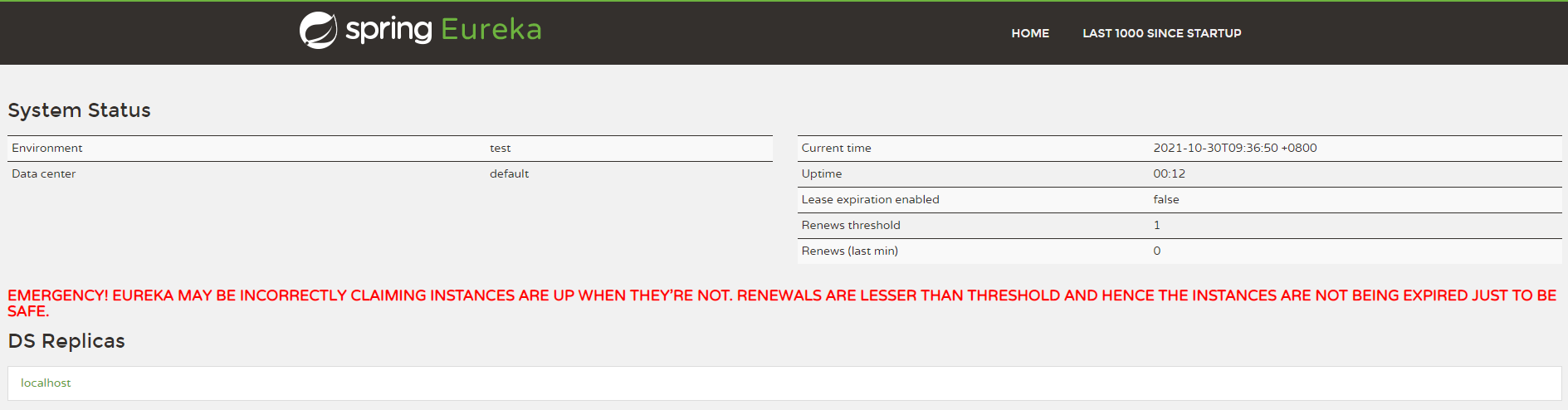

配置三:禁用自我保护模式
我们先来看一个警告信息,当Eureka服务一直未接收到其他服务注册时,会在Eureka的Dashboard中出现如下红色警告:
EMERGENCY! EUREKA MAY BE INCORRECTLY CLAIMING INSTANCES ARE UP WHEN THEY'RE NOT. RENEWALS ARE LESSER THAN THRESHOLD AND HENCE THE INSTANCES ARE NOT BEING EXPIRED JUST TO BE SAFE.
这个提示表明当前Eureka开启了自我保护模式。由于Eureka Server和Eureka Client之间不可避免的存在网络故障问题,Eureka Server可能无法及时收到Eureka Client的心跳请求,如果Eureka Server直接下线该服务,会导致该服务无法被客户端请求。因此Eureka会有如下心态和自我保护机制:
  1. Eureka Cilent每隔30秒,向Eureka Server发送一次服务更新请求(心跳机制),告诉Eureka Server当前Eureka Client存活
  2. Eureka Server统计15分钟内心跳成功的比率是否低于85%,如果低于85% Eureka Server将进入自我保护模式(认为当前服务之间通信存在网络异常),将当前Eureka Server上的注册信息保存起来,并且提示上面红色警告。
  1. 如果Eureka Server判断网络正常,并且Eureka Server在3个更新周期90秒内未收到Eureka Client的更新请求,Eureka Server会注销该服务。

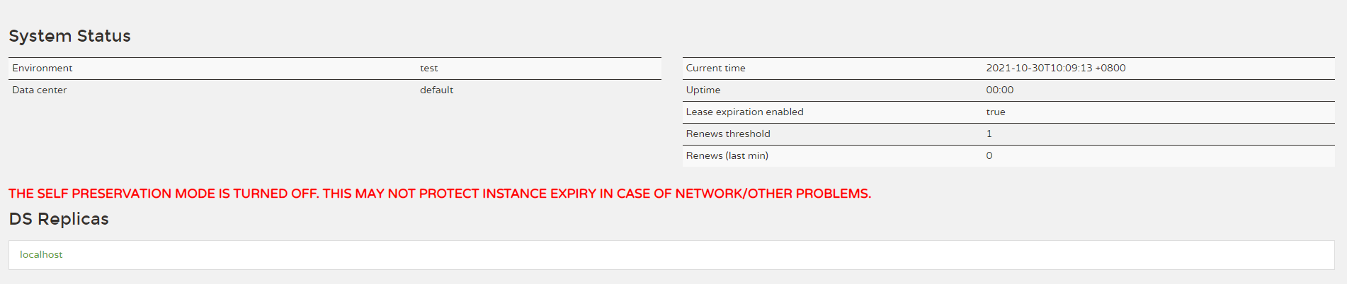

这种机制也可以关闭,但是在生产环境中推荐使用
## 关闭自我保护模式
eureka:
  server:
    enable-self-preservation: false
关闭自我保护模式之后,Eureka Dashboard中会出现如下提示:
THE SELF PRESERVATION MODE IS TURNED OFF. THIS MAY NOT PROTECT INSTANCE EXPIRY IN CASE OF NETWORK/OTHER PROBLEMS.
