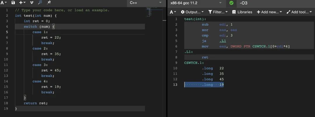

首先看下switch-case,即下面这张图,左半部分是C代码,右半部分是对应的汇编代码,编译选项是O3,即我们在实际项目中经常使用的优化选项。
从图中可以看到,switch-case生成的汇编代码是使用的表结构,根据case里的1、2、3、4来拿到表结构的偏移量,进而拿到对应的值。这种使用表结构的switch-case效率很高,但是有个问题,该switch-case使用表结构可能是因为case里的常量数字比较小,且连续,那如果是不连续的呢,假如有1、2、3、456、987,那还使用表结构岂不是非常浪费内存。

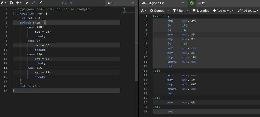

再看这张图,我改动了case的条件,改成了几个随机数:
再看对应的汇编代码,完完全全变成了逐分支判断,效率肯定比表结构方式更低。

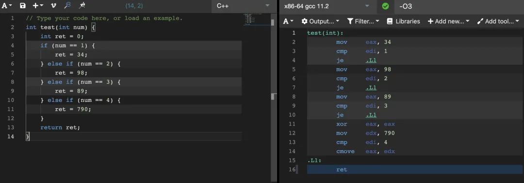

继续探究if-else的效率问题,首先看下条件是顺序数字的情况,即1、2、3、4,如图:
可以看见,对应的汇编代码是逐分支判断。

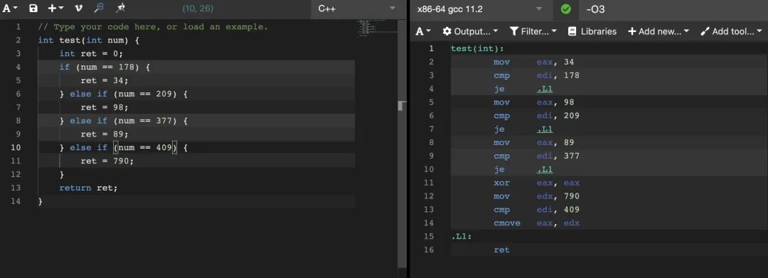

再看条件是非连续随机数字的情况,如下图:
对应的汇编代码依旧是逐分支判断,这里可知,if-else可不管条件里面的数字是否连续,它就是不停的分支判断,没有任何优化。
