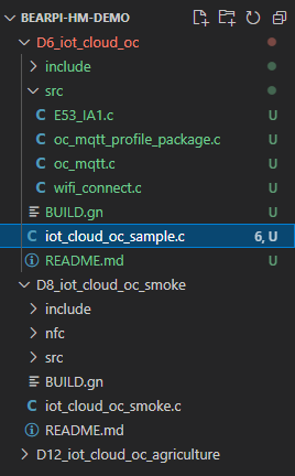

Bearpi-HM nano已经支持NFC了,只要引入类库实现读取
NFC代码库包含若干文件
使用起来函数比较简单,先初始化对应的GPIO和SPP
