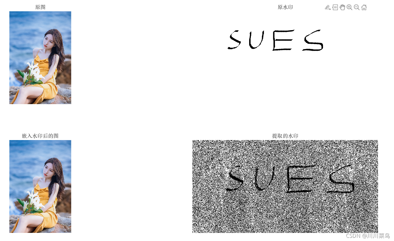

效果:
原理:嵌入算法
首先将256×256分辨率的256级载体灰度图像进行一层小波变换,如下:[A1,H1,V1,D1] = dwt2(f,‘haar’)得到A1,H1,V1,D1这样四个128×128大小的矩阵。其中f是256×256大小的矩阵,保存着分辨率为256×256、灰度级别为256的载体灰度图像,A1、H1、V1、D1分别是lena图像的低频逼近子图、水平方向细节子图、垂直方向细节子图、对角线方向的高频细节子图。接着,读入水印图像,将水印图像转换为二值图像,要求水印图像的大小为载体图像的八分之一。将水印图像的信息存入一个二维数组中。
最后,嵌入水印。如果将水印嵌入低频系数A1中,水印的鲁棒性好,但水印的隐蔽性差;如果将水印嵌入高频系数D1中,水印的隐蔽性好,但水印的鲁棒性差。同时考虑到水印的鲁棒性和隐蔽性,将这两种方案折中一下,本算法将水印嵌入到小波变换的水平方向细节的中频系数H1中。H1是一个二维数组,将H1的数据分为像素对,比较每对像素值的大小,前者大于后者表示1,前者小于后者表示0,若二者相等,则将其中一个的值做微小调整,使得每一像素对的大小关系和水印二值图像的每一位相对应。对不能对应的像素对,将像素对前后的位置互换。

接着,从H1中提取水印,提取水印是嵌入水印的逆过程,将H1分为像素对,比较每对像素值的大小,如果前者大于后者,提取1,如果前者小于后者,提取0。
