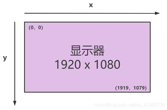

查看屏幕大小
pyautogui.size() 可以获得屏幕的宽和高的像素数(整数)。
>>> pyautogui.size()
Size(width=1920, height=1080)
# 也可以直接将宽,高进行保存 x, y = pyautogui.size()

检查指定坐标是否在屏幕上
要检查 X,Y 坐标是否在屏幕上,将它们(支持两个整数,列表,元组)传递给 onScreen() 函数,如果它们在屏幕的边界内,则返回 True ,否则返回 False 。
>>> pyautogui.size()
(1920, 1080)
>>> pyautogui.onScreen(1920, 1080)
False
>>> pyautogui.onScreen(1919, 1079)
True
