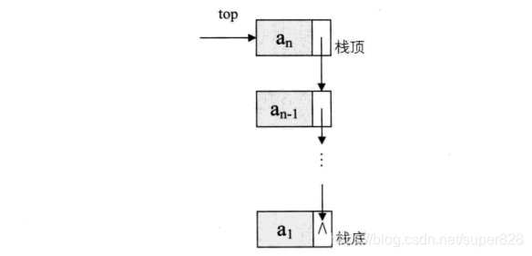

【摘要】 根据之前的顺序栈类比,栈只是栈顶来做插入和删除操作,栈顶放在链表的头部还是尾部呢? 类比单链表的头指针和栈顶指针,为什么不合二为一呢? 所以想出了把栈顶放在单链表的头部 对于链栈来说,基本不存在栈...
所以想出了把栈顶放在单链表的头部
对于链栈来说,基本不存在栈满的情况
链栈的结构代码:
/* 链栈结构 */
typedef struct StackNode
        SElemType data;
        struct StackNode *next;
}StackNode,*LinkStackPtr;
typedef struct
        LinkStackPtr top;
        int count;
}LinkStack;

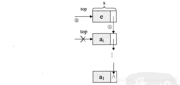

链栈的进栈操作:
假设元素值是e的新结点是s,top为栈顶指针
其代码结构:
/* 插入元素e为新的栈顶元素 */
Status Push(LinkStack *S,SElemType e)
        LinkStackPtr s=(LinkStackPtr)malloc(sizeof(StackNode));
        s->data=e;
        s->next=S->top; /* 把当前的栈顶元素赋值给新结点的直接后继,见图中① */
        S->top=s;         /* 将新的结点s赋值给栈顶指针,见图中② */
        S->count++;
        return OK;

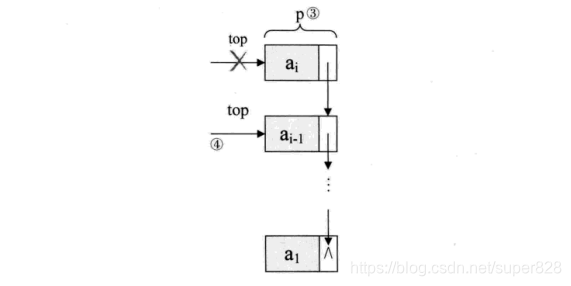

出栈操作:
假设变量p用来存储要删除的栈顶结点,将栈顶指针下移以为,最后释放p即可
/* 若栈不空,则删除S的栈顶元素,用e返回其值,并返回OK;否则返回ERROR */
Status Pop(LinkStack *S,SElemType *e)
        LinkStackPtr p;
        if(StackEmpty(*S))
                return ERROR;
        *e=S->top->data;
        p=S->top;                                       /* 将栈顶结点赋值给p,见图中③ */
        S->top=S->top->next;    /* 使得栈顶指针下移一位,指向后一结点,见图中④ */
        free(p);                    /* 释放结点p */
        S->count--;
        return OK;
