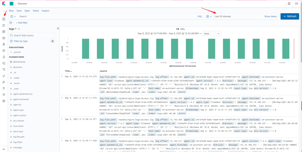

查看 kafka 日志消费状态
操作命令如下:
# 进入容器
docker exec -it kafka bash
# kafka 默认安装在 /opt/kafka
cd opt/kafka
# 要想查询消费数据,必须要指定组
bash-5.1# bin/kafka-consumer-groups.sh --bootstrap-server 172.16.62.179:9092 --list
logstash
# 查看 topic

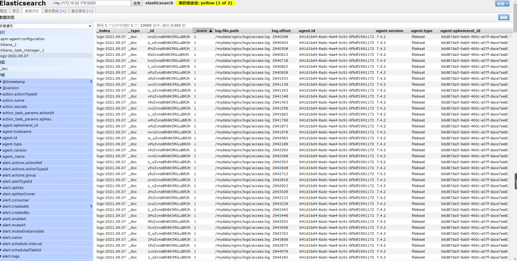

查看 ES 内容
通过 elasticsearch-head 插件查看 ES 中是否收到了由 logstash 发送过来的日志

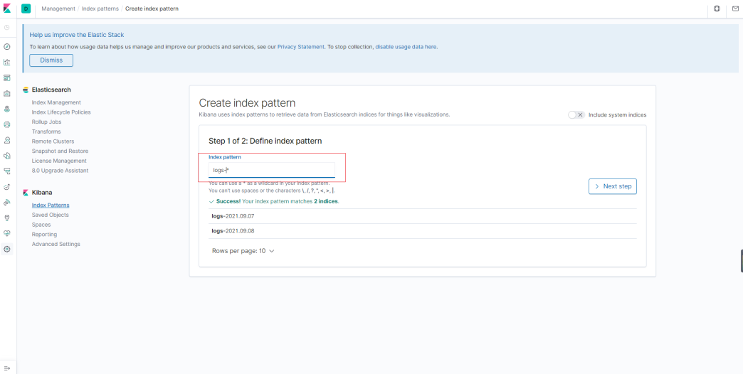

创建 index-pattern
打开 es,进入首页后,点击“connect to your Elasticsearch index”
填入 es 中的索引名,支持正则匹配,输入 Index pattern(本文使用 logs-*),单击 Next step。
选择“@timestamp”作为时间过滤字段,然后点击“create index pattern”:
创建完成后:
查看日志
在左侧导航栏,单击 Discover。
从页面左侧的下拉列表中,选择已创建的索引模式(logs-*)。
在页面右上角,选择一段时间,查看对应时间段内的 Filebeat 采集的日志数据。
