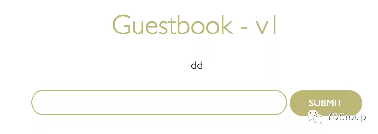

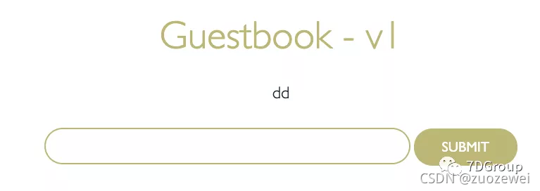

示例应用安装验证
访问 http://nodeip:nodeport。
成功后可以看到这个界面,输入任何字符点击submit都会显示在上面,如此而已的一个小应用。
