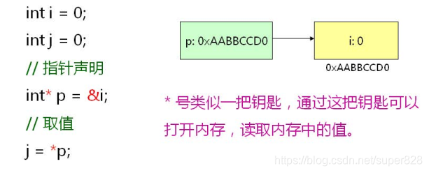

*号的意义
在指针声明时,*号表示所声明的变量为指针
在指针使用时,*号表示取指针所指向的内存空间中的值
我将其理解为“钥匙”,如图
&n...
知识来源主要是陈正冲老师的《C语言深度解剖》及Delphi Tang老师的《C语言剖析》和《征服C指针》,《C和指针》,有兴趣的朋友可以看我置顶文章获取
*号的意义
我将其理解为“钥匙”,如图

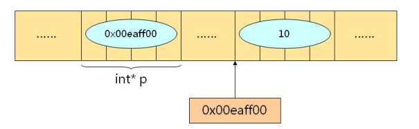

小结:
- 指针是C语言中一种特别的变量
- 指针所保存的值是内存的地址
- 可以通过指针修改内存中的任意地址的内容
