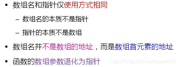

数组的本质:
- 数组是一段连续的内存空间
- 数组的空间大小为sizeof(array_type)*array_size
- 数组名可以看做指向数组的第一个元素的常量指针(只是理解,其实是错的,参见《征服C指针》)

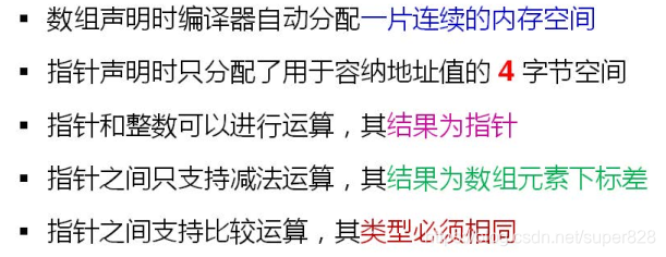

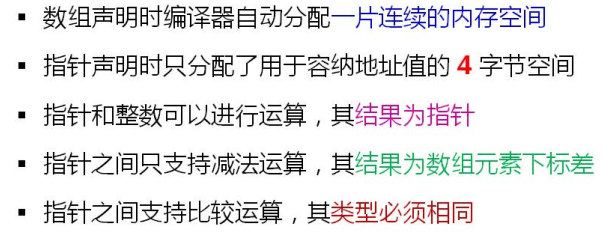

指针是一种特殊的变量,与整数的远算法则为
理解:
当指针p指向一个同类型的数组的元素时:p+1将指向当前元素的下一个元素:p-1指向当前元素的上一个元素
指针的运算:
- 指针之间只支持减法运算
- 参与运算的指针类型必须相同
理解:
- 只有当两个指针指向同一个数组中的元素时,指针相减才有意义,其意义是指针所指元素的下标差
- 当两个指针指向的元素不在同一个数组中时,结果未定义
指针的比较:
- 指针可以进行关系运算(< , <= , > , >=)
- 指针关系运算的前提是同时指向同一个数组中的元素
- 任意两个指针之间的比较运算(==,!=)无限制
- 参与比较运算的指针类型必须相同

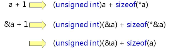

a和&a的区别
- a为数组首元素的地址
- &a为整个数组的地址
- a和&a的区别在于指针运算
实例6:指针运算的经典问题
#include <stdio.h>
int main()
int a[5] = {1, 2, 3, 4, 5};
int* p1 = (int*)(&a + 1);
int* p2 = (int*)((int)a + 1);
int* p3 = (int*)(a + 1);
printf("%d, %d, %d\n", p1[-1], p2[0], p3[1]);
return 0;

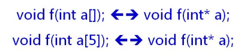

数组函数:数组作为函数参数时,编译器将其编译为对应的指针
实例7:数组参数探究
#include <stdio.h>
void func1(char a[5])
printf("In func1: sizeof(a) = %d\n", sizeof(a));
*a = 'a';
a = NULL;
void func2(char b[])
printf("In func2: sizeof(b) = %d\n", sizeof(b));
*b = 'b';
b = NULL;
int main()
char array[10] = {0};
func1(array);
printf("array[0] = %c\n", array[0]);
func2(array);
return 0;
