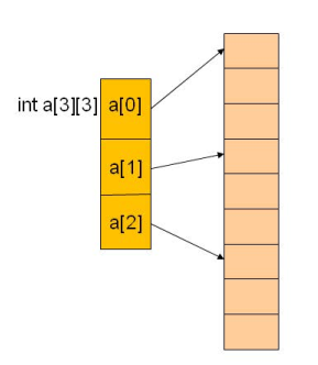

二维数组和二维指针
- 二维数组在内存中是以一维的方式排布的
- 二维数组的第一维是一维数组
- 二维数组的第二维是具体的值
- 二维数组可以看做常量指针
如图所示:
