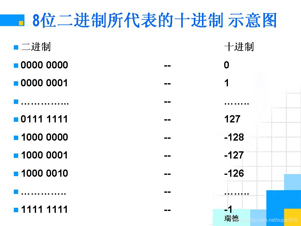

作业:8位二进制转化为十进制
0000 0000 0
0000 0001 1
.0111 1111 7F 7*16+15=127 最大值(二进制是有正负的)
1000 0000 -128
记住下边图就行了
