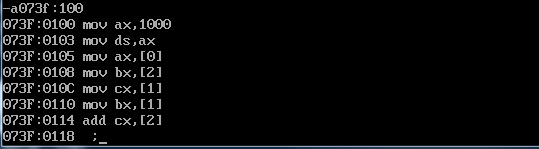

问题3.3:内存中的情况如下图,写出下面指令执行后寄存器ax,bx,cx中的值。
debug的使用

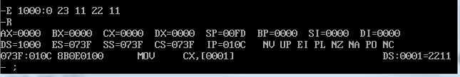

R命令查看、改变CPU寄存器的内容;
D命令查看内存中的内容;
E命令改写内存中的内容;
U命令将内存中的机器指令翻译成汇编指令;
T命令执行一条机器指令;
A命令以汇编指令的格式在内存中写入一条机器指令。
实际操作:
先把数据存进去:
e 1000:0 23 11 22 66
开始操作步骤:
可以先看下,是没有数据的,可以随意更改
写入内存,偏移地址100
输入:
查看答案:

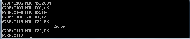

问题3.4:内存中的情况如下图,写出下面指令执行后寄存器ax,bx,cx中的值。
写入并查看数据:
cs ip是073F
开始写入:

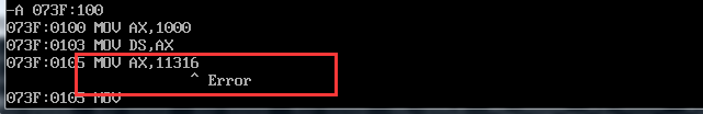

被坑了,注意是十六进制还是十进制
继续:
