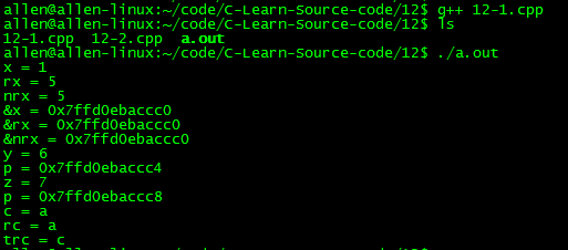

1.关于const的疑问(老生常谈的问题,之前在C语言就是说过)
const什么时候是只读变量?什么时候是常量?
const常量的判断准则
只有用字面量初始化的const常量才会进入符号表—真正意义上的常量
使用其他变量初始化的const常量仍然是只读变量—只读变量
被volatile修饰的const常量不会进入符号表(外部:多线程、中断)—只读变量
在编译期间不能直接确认初始值的const标识符,都被作为只读变量处理。
const引用的类型与初始化变量的类型
相同:初始化变量称为只读变量
不同:生成一个新的只读变量
12-1 const典型问题分析
#include <stdio.h>
int main()
const int x = 1;//constant Symbol table
const int& rx = x;//rx represent read only variable
int& nrx = const_cast<int&>(rx);//去除变量只读属性
nrx = 5;
printf("x = %d\n", x);
printf("rx = %d\n", rx);
printf("nrx = %d\n", nrx);
printf("&x = %p\n", &x);
printf("&rx = %p\n", &rx);
printf("&nrx = %p\n", &nrx);
volatile const int y = 2;
int* p = const_cast<int*>(&y);
*p = 6;
printf("y = %d\n", y);
printf("p = %p\n", p);
const int z = y;
p = const_cast<int*>(&z); //通过指针P指向z的空间
*p = 7; //通过p改变z空间的值
printf("z = %d\n", z);
//用不同类型变量来初始化const标识符C
char c = 'c'; //字符
char& rc = c; //char类型的引用
const int& trc = c; //定义const引用
rc = 'a';
printf("c = %c\n", c);
printf("rc = %c\n", rc);
printf("trc = %c\n", trc);//引用类型为int,初始化变量类型为char,两者不同,则生成一个新的只读变量trc,rc = 'a';语句改变了变量c和rc的值,无法改变trc变量的值,则输出原始结果
return 0;

运行结果
