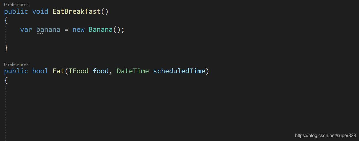

智能代码
Visual Studio IntelliCode通过使用人工智能(AI)来增强您的软件开发工作。IntelliCode在GitHub上的2,000个开源项目中进行培训(每个项目有100颗星以上),以生成建议。
以下是Visual Studio IntelliCode可以帮助您提高工作效率的几种方法:
  • 交付上下文感知的代码完成
  • 指导开发人员遵守团队的模式和风格
  • 查找难以捕获的代码问题
  • 通过吸引对真正重要的领域的关注来集中精力进行代码审查
最初预览IntelliCode作为Visual Studio的扩展时,我们最初仅支持C#。现在,是16.1中的新功能,我们增加了对C#和XAML“即用型”的支持。(但是,对C ++和TypeScript / JavaScript的支持仍在预览中。)
而且,如果您使用的是C#,我们还添加了在您自己的代码上训练自定义模型的功能。

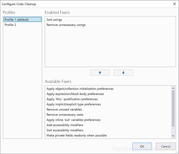

代码清理
与新的文档运行状况指示符配对的是新的代码清除命令。您可以使用此新命令来识别,然后单击按钮即可修复警告和建议。
清理将格式化代码并应用当前设置和.editorconfig文件建议的所有代码修复。
您也可以将固定器集合另存为配置文件。例如,如果您在编写代码时经常使用少量目标修复程序,而在代码审查之前又要应用另一套全面的修复程序,则可以配置配置文件以解决这些不同的任务。

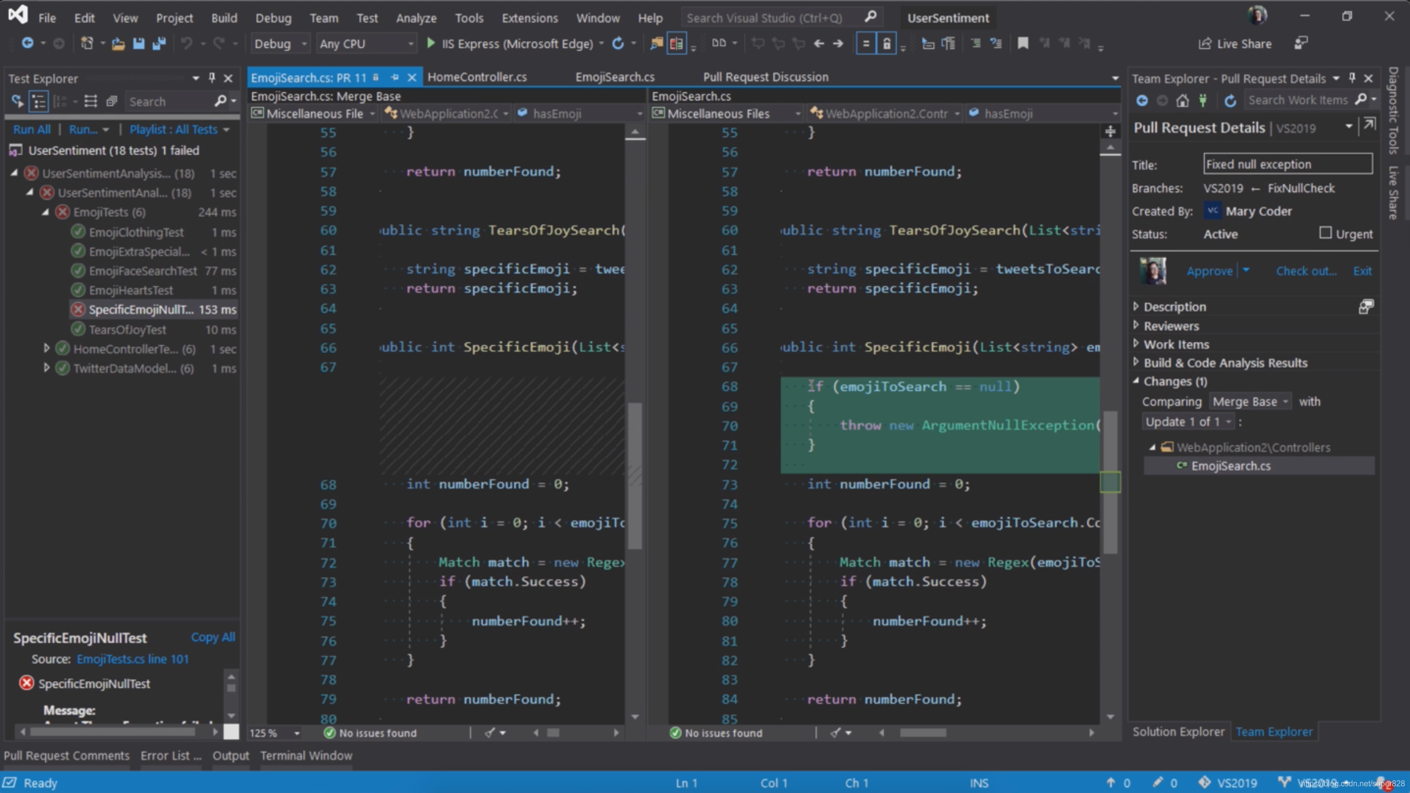

集成代码审查
我们引入了一个新的扩展程序,您可以下载该扩展程序以与Visual Studio 2019一起使用。借助此新扩展程序,您可以在不离开Visual Studio的情况下查看,运行甚至调试团队的请求请求。我们在GitHub和Azure DevOps存储库中都支持代码。

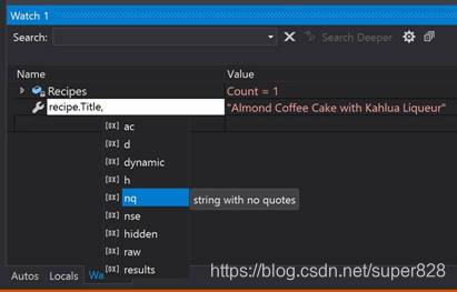

您可能曾经去过那里,在“监视”窗口中查找一组值中的字符串。在Visual Studio 2019中,我们已在监视'',本地’‘和``自动’'窗口中添加了搜索功能,以帮助您查找所需的对象和值。
您还可以设置值在“监视”,“本地”和“自动”窗口中如何显示的格式。双击任何一个窗口中的项目之一,并添加一个逗号(“,”)以访问可能的格式说明符的下拉列表,每个说明符都包含其预期效果的描述。
