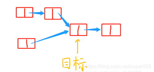

明确问题
两个链表,说明有两个头节点(这明显是句废话!) 共同节点,说明这两个链表相会了(就是都指向了同一个节点。)
如图:
明确思路
首先我们要判断的不是“值”,相不相等,而是“指针”(Jav...
明确问题
如图:
明确思路
首先我们要判断的不是“值”,相不相等,而是“指针”(Java里应该叫做引用。)

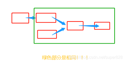

解法2:找规律(推荐!)
链表只能从前往后找,这让这道问题的难度增加了。
因为我们不知道 两个链表的 共同节点 之前是不是有 相同个数的节点,相同的话就好办了,但一般不相同。
首先这两个链表是不一样的,但如果我们只针对他们的共同部分,就变得 “一样” 了
如图:
把长链表 “多余” 的部分 咔嚓掉 就好办了 ……
