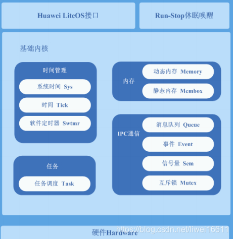

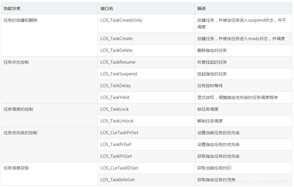

LiteOS 的任务是调度执行的最小单元,主要按照优先级抢占,辅以时间片轮转的方式进行调度。
任务的操作和维护保护创建、删除、调用、挂起、恢复、切换、sleep 等。
任务间的交互可以通过消息或事件进行,同时支持使用互斥锁 MUX 或信号量 semphore来 进行活动的互斥同步。
任务可以分为不同的优先级,优先级用 0-31 表示,其中 0 为最高优先级。
