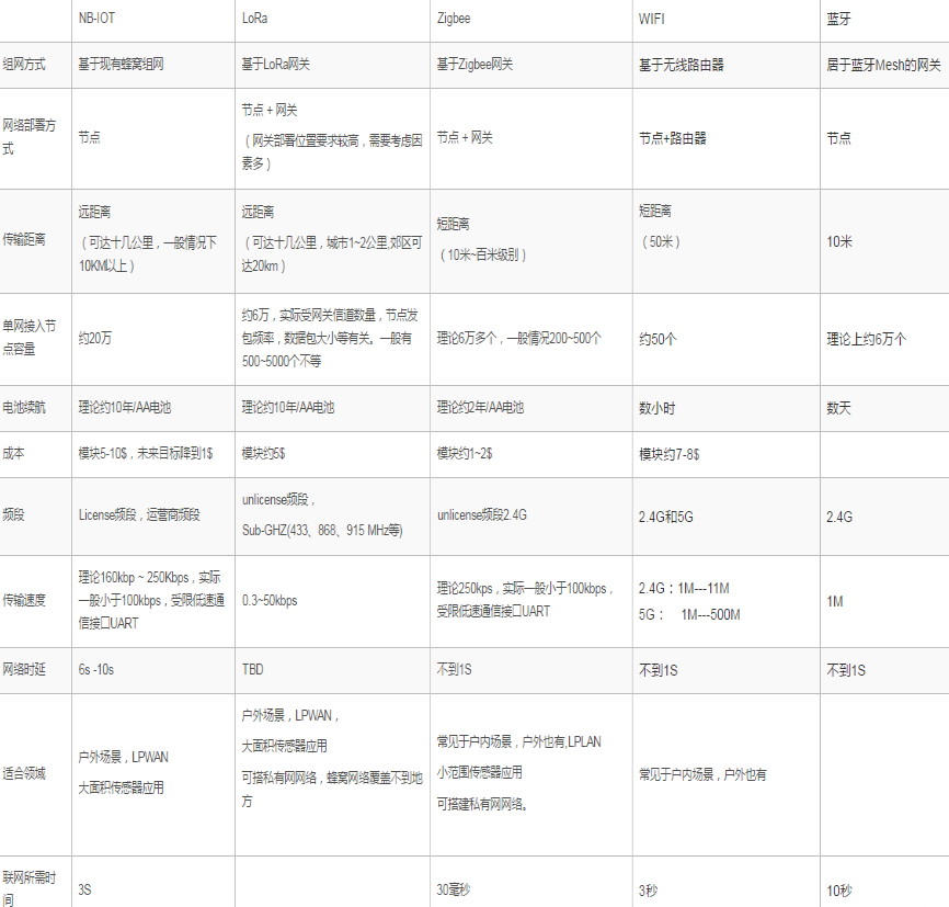

4、性能对比
传输距离:
WIFI > ZigBee > 蓝牙
功耗:
WIFI > 蓝牙 > ZigBee,后两者仅靠电池供电即可满足要求。
传输速率:
WIFI > 蓝牙 > ZigBee
ZigBee 的优势是低功耗和自组网;
蓝牙的优势组网简单。
