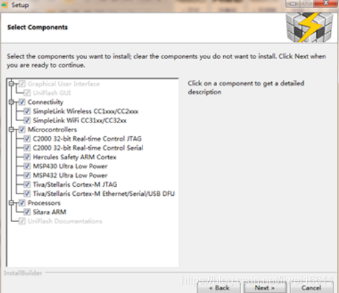

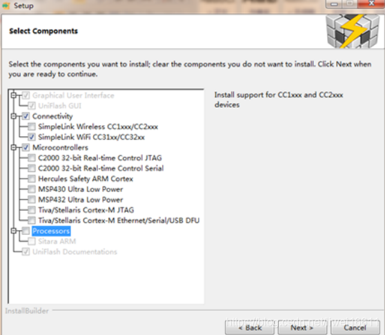

1)点击 uniflash_setup_3.4.0.00002.exe 安装,一路 Next:
选择支持的芯片 CC3200:

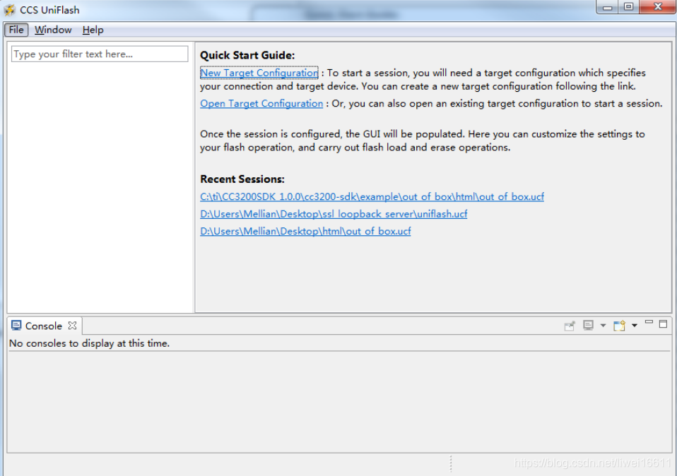

2) 启动界面

1)点击菜单栏中的 File

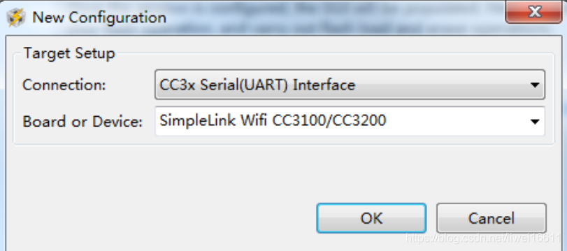

2)点击 New Configuration
3)选择 CC3200 芯片,点击 OK

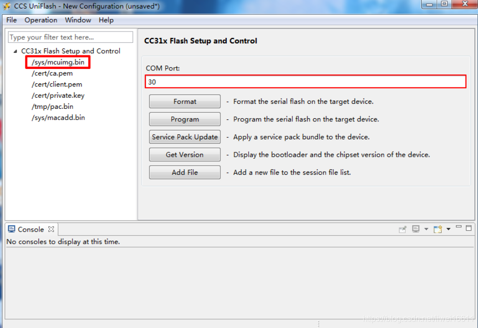

4)设置串口号
说明:
1)Format:用于格式化 Flash;
2)Program:用于把文件烧录到 Flash;
3)Service Pack Programming:是把 service pack 包烧录到 Flash。

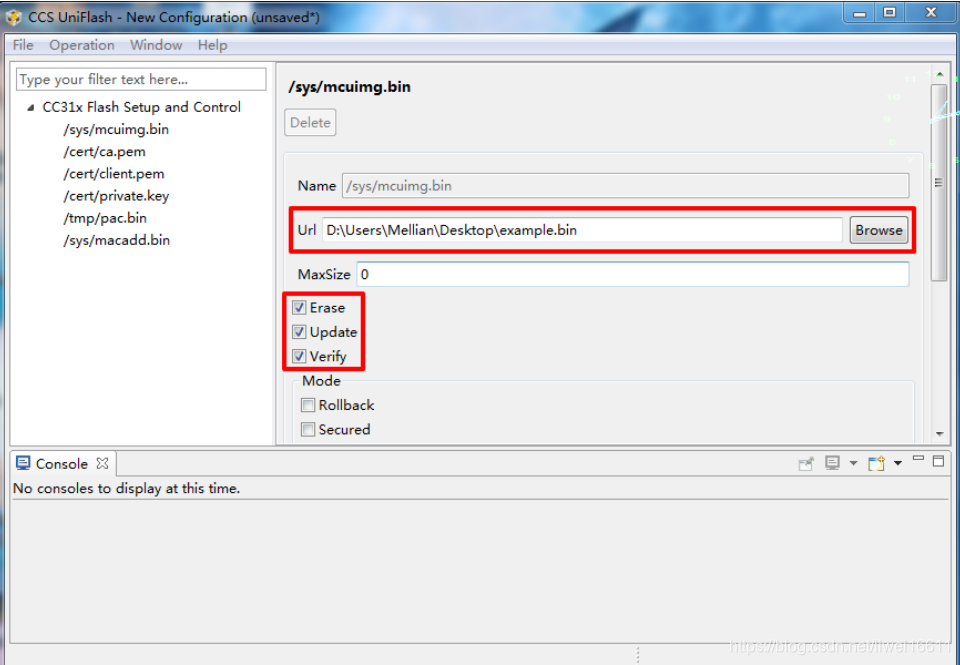

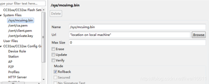

5)点击文件栏
我把这个菜单叫做文件栏,文件栏就是选择要烧录的程序。
点击 sys/mcuimg.bin
点击 browse,选择我们要下载的 bin 文件。
Max Size:
是指这个文件在 Flash 占据空间的大小,如果你的 bin 文件是会通过 OTA 升级的话,那么就要设置这个值。
我们烧录 bin 文件,其实就是把这个文件放到 flash 中,如果你不设置这个值,Unflash 或者 CC3200 内置的 bootloader 就会选择一个合适的大小去存放这个文件,假设如果你的 bin 文件是会变大,那么这个合适的大小肯定就是不适合,所以我们需要设置成一个更大的值。
6)点击文件栏中的 CC31XX/CC3200 Flash Setup and Control
7)点击 program
