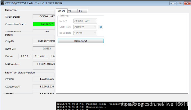

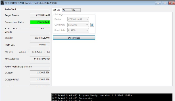

采用串口通信,硬件接 CC3200 的串口。

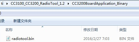

把固件烧写到 CC3200 里面,可以用 uniflash 烧写。
固件在如下地址。
完成之后,就可以用图一的上位机操作了,另外这个是可以扩展功能的,串口命令有一定的格式。
