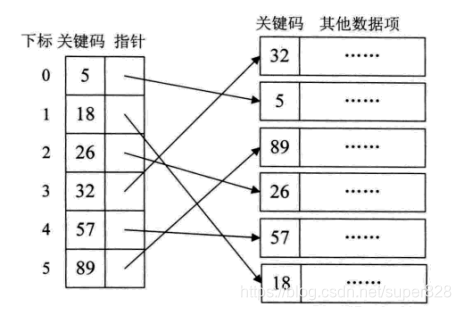

稠密索引
稠密索引就是指在线性索引中,将数据集中的每个记录对应一个索引,如下图
索引项一定是按照关键码有序的排列
但是也暴露出一个问题,对于数据集非常大,也就意味着索引也得同样的数据集长度规模,对于内存有限的计算机来说,就主要反复访问磁盘,查找性能反而大大下降了

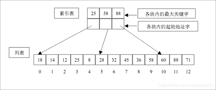

分块索引
类比图书馆,图书馆不是直接顺序排列,而是分块查找,可以减小索引项数量
分块有序,是把数据集的记录分成了若干块,并且这些块需要满足两个条件:
块内无序,就是每一块内部的记录不要求有序
快间有序,例如,第二块所有记录的关键字均要比第一块中的关键字大
定义的分块索引的索引项结构分三个数据项:
最大关键码,存储每一块中的最大关键字
存储块中的记录个数,便于循环时使用
用于指向块首数据元素的指针,便于开始对这一块中记录遍历
对应如下图:
