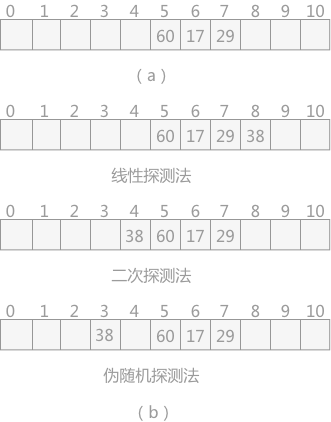

  • 例如,在长度为 11 的哈希表中已填写好 17、60 和 29 这 3 个数据(如图 2(a) 所示),其中采用的哈希函数为:H(key)=key MOD 11,现有第 4 个数据 38 ,当通过哈希函数求得的哈希地址为 5,与 60 冲突,则分别采用以上 3 种方式求得插入位置如图 2(b)所示:
  • 注释:在线性探测法中,当遇到冲突时,从发生冲突位置起,每次 +1,向右探测,直到有空闲的位置为止;二次探测法中,从发生冲突的位置起,按照 +12,-12,+22,…如此探测,直到有空闲的位置;伪随机探测,每次加上一个随机数,直到探测到空闲位置结束。

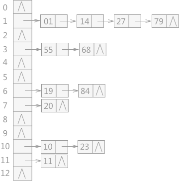

    将所有产生冲突的关键字所对应的数据全部存储在同一个线性 链表中。例如有一组关键字为 {19,14,23,01,68,20,84,27,55,11,10,79},其哈希函数为: H(key)=key MOD 13,使用链地址法所构建的哈希表如图 3 所示:
