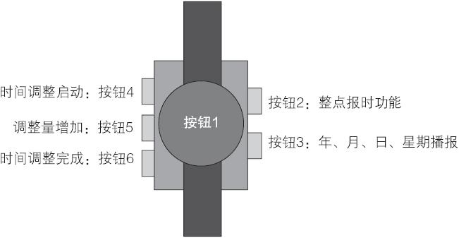

根据前面三点的详细分析,进行了具体的产品形态设计:
功能1:时分
当盲人用户短按表盘中央的“按钮1”时,手表自动用语音报时,如“现在是16点45分”,播放完毕就停止。
功能2:年、月、日、星期
当盲人用户短按“按钮3”时,手表自动用语音报时,如“今天是2015年2月28日,星期六”,播放完毕就停止。
功能3:整点报时
“按钮2”有两种状态,分别为ON(按钮长)和OFF(按钮短),系统默认进行整点报时。
当“按钮2”处于ON状态时,系统自动进行整点报时;当“按钮2”处于OFF状态时,系统不进行整点报时。
