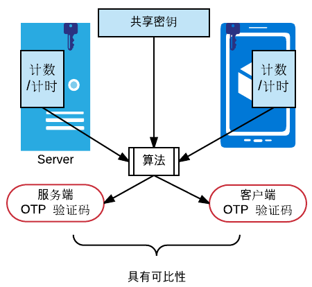

2、协议解决的核心问题
通过前面两步验证的使用场景分析,不难看出问题的核心在于如何能够让用户手机应用产生的验证码和服务器产生的验证码一致,或者是在一定范围内一致。
参考下图:
所以我们的算法就是在解决如何更好的生成这个验证码,既能保证服务器端和客户端同步,还能保证验证码不重复并且不容易被别人反向破解出共享密钥。
其中如果是计数,则是 HOTP,如果是使用时间来生成验证码,则是 TOTP。

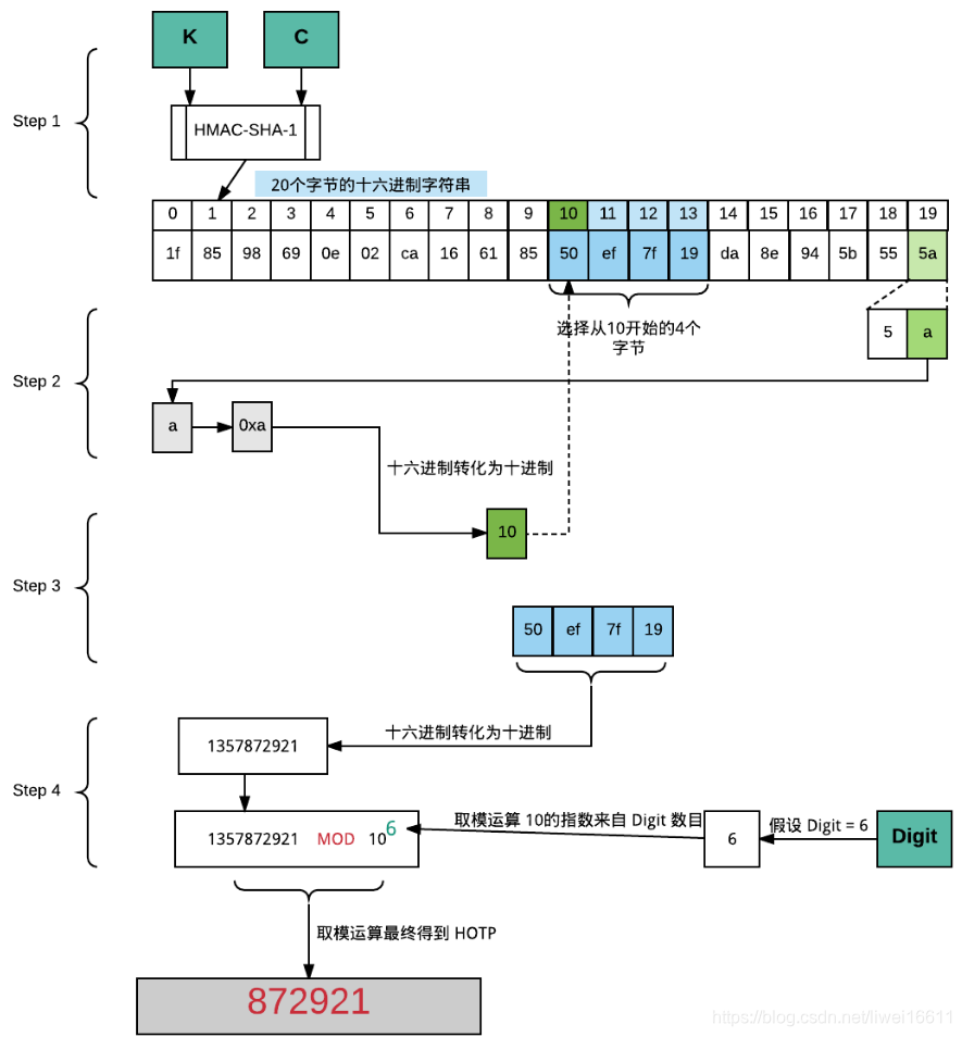

3.2、算法流程
核心步骤主要是使用 K、C 和 Digit。
第一步:使用 HMAC-SHA-1 算法基于 K 和 C 生成一个20个字节的十六进制字符串(HS)。
关于如何生成这个是另外一个协议来规定的,RFC 2104 HMAC Keyed-Hashing for Message Authentication. 实际上这里的算法并不唯一,还可以使用 HMAC-SHA-256 和 HMAC-SHA-512 生成更长的序列。
对应到协议中的算法标识就是:HS = HMAC-SHA-1(K,C)
第二步:选择这个20个字节的十六进制字符串(HS 下文使用 HS 代替 )的最后一个字节,取其低4位数并转化为十进制。
比如图中的例子,第二个字节是 5a,第四位就是 a,十六进制也就是 0xa,转化为十进制就是 10。
该数字我们定义为 Offset,也就是偏移量。
第三步:根据偏移量 Offset,我们从 HS 中的第 10(偏移量)个字节开始选取 4 个字节,作为我们生成 OTP 的基础数据。
图中例子就是选择 50ef7f19,十六进制表示就是 0x50ef7f19,我们成为 Sbits
以上两步在协议中的成为 Dynamic Truncation (DT)算法。
具体参考以下伪代码:
      Let Sbits = DT(HS)  // DT, defined below,
                          // returns a 31-bit string
展开就是:
      DT(String) // String = String[0]...String[19]
          Let OffsetBits be the low-order 4 bits of String[19]
          Offset = StToNum(OffsetBits) // 0 <= OffSet <= 15
          Let P = String[OffSet]...String[OffSet+3]
          Return the Last 31 bits of P
第四步:将上一步4个字节的十六进制字符串 Sbits 转化为十进制,然后用该十进制数对 10 的 Digit 次幂 进行取模运算。
其原理很简单根据取模运算的性质,比如:比10大的数 MOD 10 结果必然是 0到9,MOD 100 结果必然是 0-99。
图中的例子,50ef7f19 转化为十进制为 1357872921,然后如果需要6位 OTP 验证码,则 1357872921 MOD 10^6 = 872921。
872921 就是我们最终生成的 OTP。
对应到协议中的算法为:
      Let Snum = StToNum(Sbits) // Convert S to a number in
                                // 0...2^{31}-1
      Return D = Snum mod 10^Digit // D is a number in the range
                                   // 0...10^{Digit}-1
这一步可能还需要注意一点就是图中案例 Digit 不能超过 10,因为即使超过 10,
1357872921 取模后也不会超过10位了。
所以如果我们希望获取更长的验证码,需要在三步中拿到更多的十六进制字节,从而得到更大的十进制数。
这个十进制决定了生成的 OTP 编码的长度。

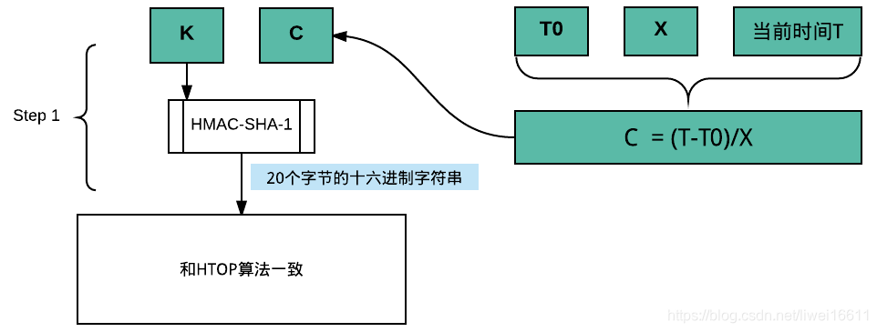

在 HOTP 算法的基础上,对于 TOTP 算法的解释是不难了,因为 TOTP 实际上是基础 HOTP 的,只不过 HOTP 的计数器在 TOTP 中不再是直接的计数器了,而是使用时间来简介计数的。
下图将会详细介绍 TOTP 是如何在 HOTP 基础上使用时间来计数的。
4.1、符号定义
时间窗口 X :表示多长时间算作计数器的一步,通常会设为30秒;
初始计数时间戳 $T_0$:使用 Unix 时间戳来表示 OTP 生成的时候的初始计数时间。
4.2、算法流程
TOTP 算法的关键在于如何更具当前时间和时间窗口计算出计数,也就是如何根据当前时间和 X 来计算 HOTP 算法中的 C。
HOTP 算法中的 C 是使用当前 Unix 时间戳减去初始计数时间戳,然后除以时间窗口而获得的。

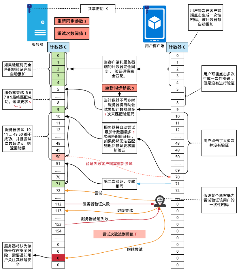

通过下图我们可以详细的了解 HOTP 的验证过程,同时还可以了解参数 s 和 T 的用途。
如果用户严格按照生成一次 OTP,然后验证一次的话,服务器直接可以验证成功。因为算法将会输入相同的参数。
如果用户无意间多生成了若干次 OTP 但是没有用来验证,服务器和客户端就产生差异,这时候服务器端会自动累积计数器来尝试匹配用户输入的 OTP,但是这种尝试是有限制的,这也就是前面说到的参数 s 的作用。
一旦服务器尝试 s 次仍未匹配成功,那么就会通知客户端需要重新生成验证来验证,只要验证成功。
协议中对于参数 s 给出的建议是:
服务器建议设置该参数,但是在保证可用性的前提下,尽可能小。
另外还可以要求用户输入一个 HOTP 序列(比如连续生成多个 OTP 发送到服务器进行验证)来进行重新同步计数器。
既然涉及到重试,服务器同样对重试次数有所限制,从而防止暴力破解。
这里当用户重试次数超过了阈值 T,服务器就应该将该账号标记为有安全风险,需要提醒用户。
协议中对个参数 T 给出的建议是:
同样 T 也不建议设的很大。另外还提供了另外一个基于延时的策略还防止暴力破解攻击,服务器设置一个惩罚时间,一旦用户验证失败,需要在惩罚时间乘以失败次数的时间内禁止用户重新尝试验证。
这个延时需要跨不同的登陆会话,以防止并发的攻击。
