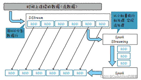

Spark Streaming
Spark Streaming 是作为Apache Spark的库被公开的。
通过Spark Streaming,就能够把Apache Spark 拿到流处理中来使用
Spark Streaming 是用RDD 分割数据行的,它通过对分割的数据执行小批量的批处理来实现流处理。输入的数据会被转换成一种叫作DStream 的细且连续的RDD。先对一个RDD 执行Spark 的批处理,将其转换成别的RDD,然后按顺序对所有RDD 反复执行上述处理来实现流处理。

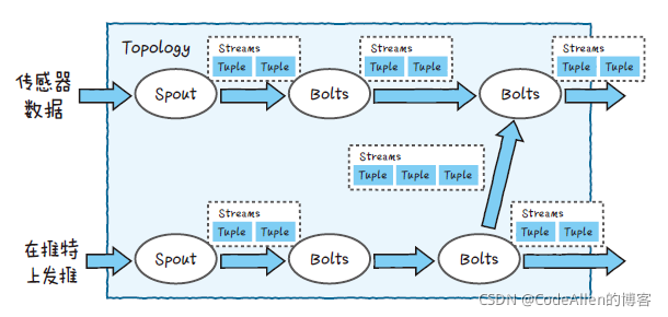

Apache Storm 是用于实现流处理的框架
用Storm 处理的数据叫作Tuple,这个Tuple 的流程叫作Streams。
Storm 的处理过程由Spout 和Bolts 两项处理构成,这种结构叫作Topology。Spout 从其他处理接收到数据的时候,Storm 处理就开始了。Spout 把接收到的数据分割成Tuple,然后将其流入Topology 来生成Streams,这就形成了流处理的入口。接下来,Bolts 接收Spout 以及从其他Bolts 输出的Streams,并以Tuple 为单位处理收到的Streams,然后将其作为新的Streams 输出。可以自由组合Bolts 之间的连接,也可以根据想执行的处理自由组合Topology,还可以随意决定Tuple 使用的数据类型,以及使用JSON 等数据格式。
