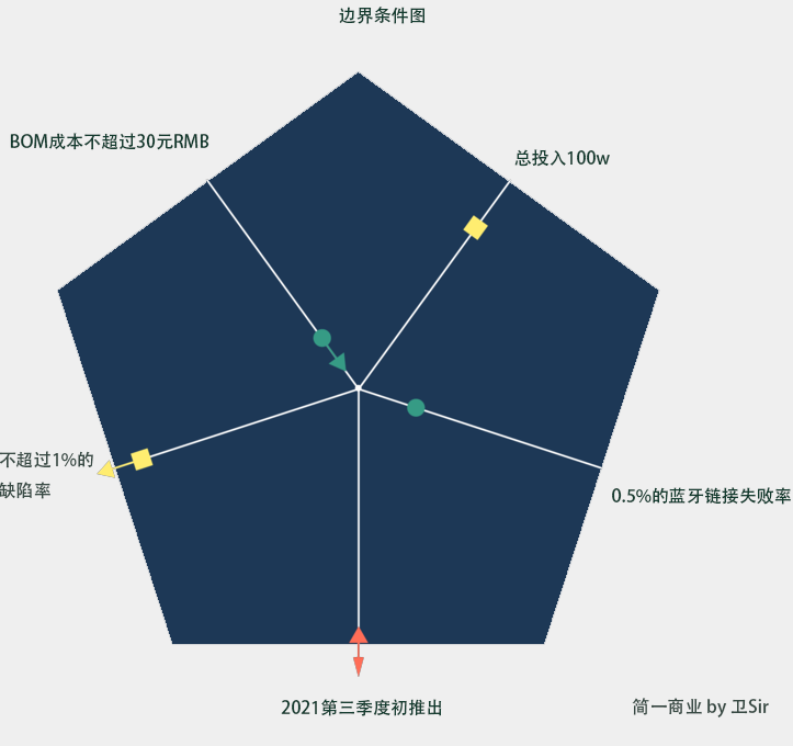

在定义好产品外观的详细特征之后,你需要为这款产品制定边界,将最严重的一些未知因素剔除在外。
如下图所示的产品边界图:
在后续的产品开发过程中,你也需要根据新知识做一些设计上的变动。
产品设计阶段的另一类未知因素是把设计变成现实的技术,接下来介绍降低风险的方法。
