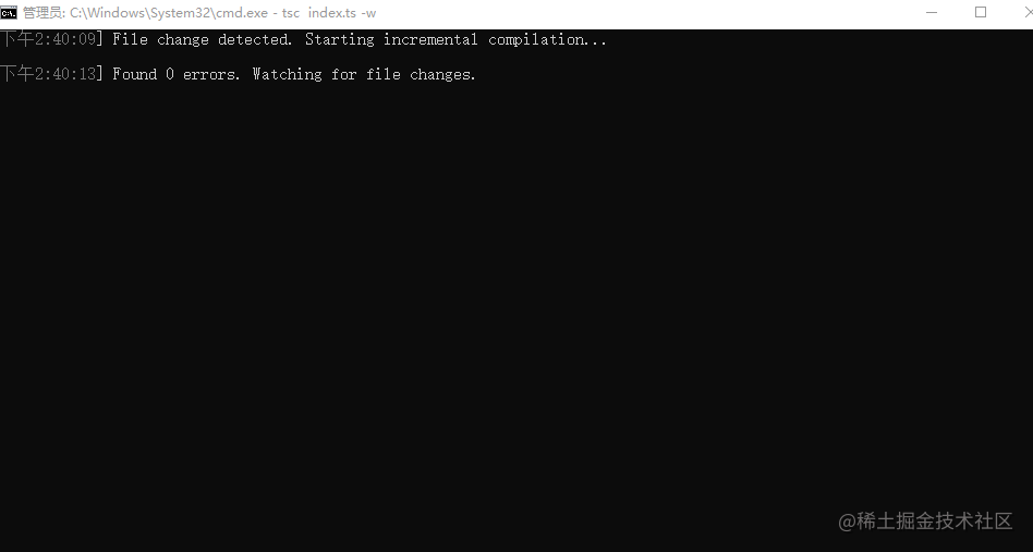

  • tsc xxx.ts -w 这个命令用于监听单个ts文件更新 并生成js文件
  • 更改后的输出
